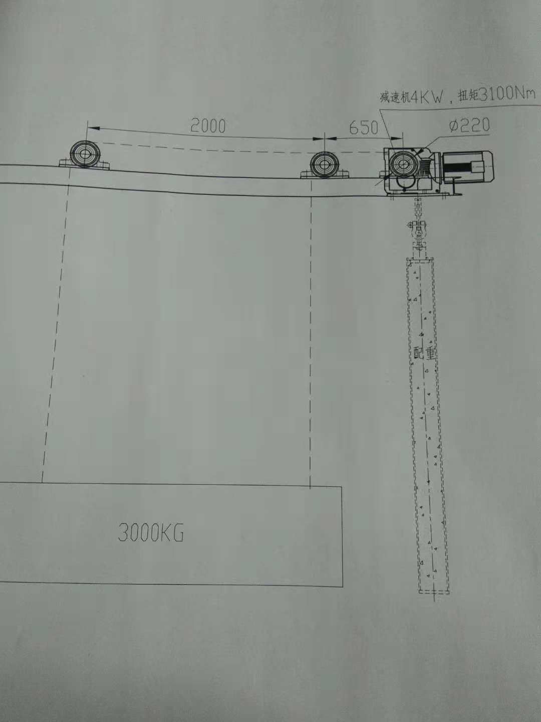

求帮忙:如何计算配重重量
发表于 2018-11-7 11:52:17 | 显示全部楼层 |阅读模式

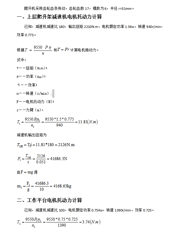

发表于 2018-11-7 12:58:40 | 显示全部楼层
这个需要通过计算得到,电机功率是多少?效率,减速机效率
电梯井爬升机减速机计算
爬升机采用齿轮齿条传动,齿轮齿数17,模数为6,半径r=51mm
一、上层爬升架减速机电机托动力计算
已知,减速机减速比180,输出扭矩2210N.m,电机额定功率1.5Kw,转速940r/min,效率0.775
根据file:///C:\Users\lenovo\AppData\Local\Temp\ksohtml\wps6B7A.tmp.png和file:///C:\Users\lenovo\AppData\Local\Temp\ksohtml\wps6B7B.tmp.png计算电机拖动力。
式中:
T——扭矩(N.m);
P——功率(Kw);
η——效率;
n——转速(r/min);
F——电机托动力(N);
r——力臂(m)。
file:///C:\Users\lenovo\AppData\Local\Temp\ksohtml\wps6B7C.tmp.png
减速机输出扭矩为
file:///C:\Users\lenovo\AppData\Local\Temp\ksohtml\wps6B8D.tmp.png
file:///C:\Users\lenovo\AppData\Local\Temp\ksohtml\wps6B9D.tmp.png
由file:///C:\Users\lenovo\AppData\Local\Temp\ksohtml\wps6B9E.tmp.png得
file:///C:\Users\lenovo\AppData\Local\Temp\ksohtml\wps6B9F.tmp.png

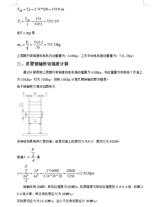

二、工作平台电机托动力计算
已知,减速机减速比100,电机额定功率0.75Kw,转速1390r/min,效率0.725
file:///C:\Users\lenovo\AppData\Local\Temp\ksohtml\wps6BA0.tmp.png
file:///C:\Users\lenovo\AppData\Local\Temp\ksohtml\wps6BA1.tmp.png
file:///C:\Users\lenovo\AppData\Local\Temp\ksohtml\wps6BB2.tmp.png
由file:///C:\Users\lenovo\AppData\Local\Temp\ksohtml\wps6BB3.tmp.png得
file:///C:\Users\lenovo\AppData\Local\Temp\ksohtml\wps6BB4.tmp.png
上层爬升架减速机电机托动重量为:4168kg,工作平台电机拖动重量为:733.33kg。
三、爪臂销轴剪切强度计算
通过计算得到上层爬升架减速机电机拖动重量为4168kg,将此重量均布到各个爪座上为1042kg,约为1000kg,按照1000kg计算爪臂销轴的剪切强度。
由于销轴受力情况如图所示
file:///C:\Users\lenovo\AppData\Local\Temp\ksohtml\wps6BB5.tmp.png
该种结构具有两个剪切面,故剪切面上的剪切力为F/2,剪切力为5000N。
根据file:///C:\Users\lenovo\AppData\Local\Temp\ksohtml\wps6BC6.tmp.png得
file:///C:\Users\lenovo\AppData\Local\Temp\ksohtml\wps6BC7.tmp.png
销轴采用45#钢,其抗拉强度为600MPa,抗剪强度为其抗拉强度的0.6-0.8倍,按最小0.6倍计算,其许用抗剪应力为360MPa。
实际剪切应力为15.92MPa,远小于许用抗剪应力360MPa。

发表于 2018-11-7 12:59:33 | 显示全部楼层
减速机减速比是多少?
 楼主| 发表于 2018-11-7 13:32:53 | 显示全部楼层
刘英玉 发表于 2018-11-7 12:59
减速机减速比是多少?
减速比124,转速12r/min,功率4KW,扭矩3100Nm,选减速机时功率选小了,只能增加配重
 楼主| 发表于 2018-11-7 13:47:12 | 显示全部楼层
减速机减速比是多少?
我是这样算的,3100(扭矩)/0.11(半径)=28281N
加上配重  12000N,差不多就是物重30000N了

发表于 2019-4-18 12:50:15 | 显示全部楼层
你还要除去链条效率,轴承效率,多加点没毛病。
