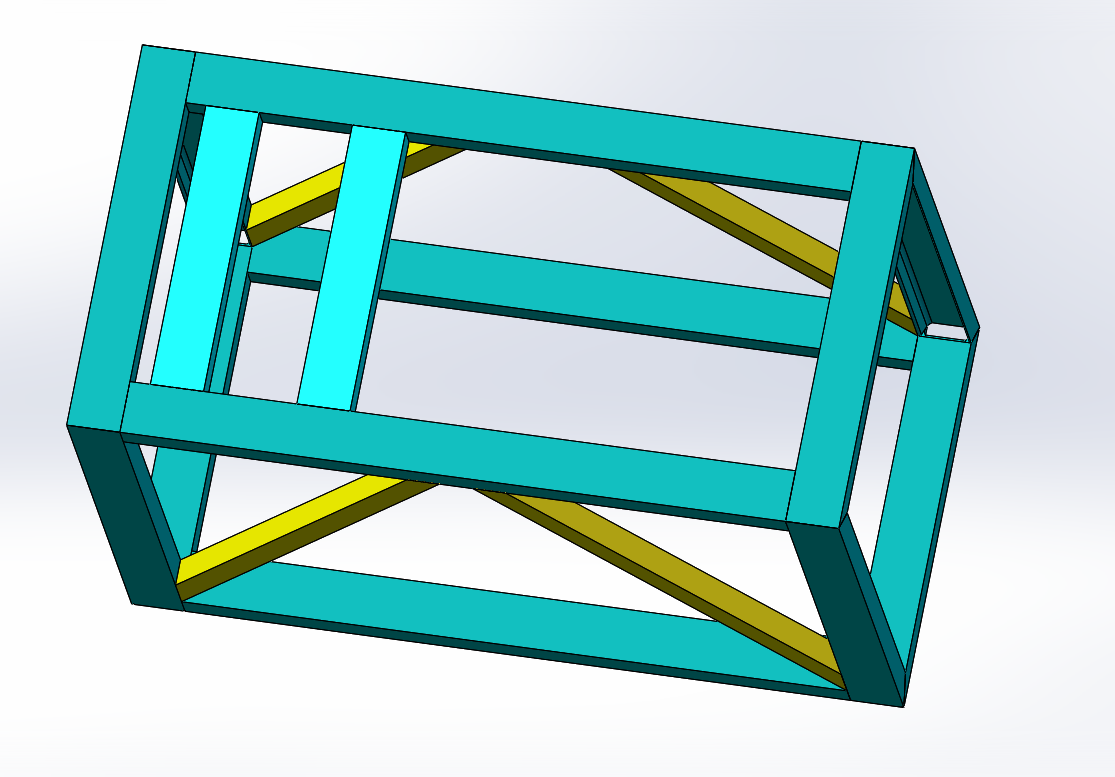

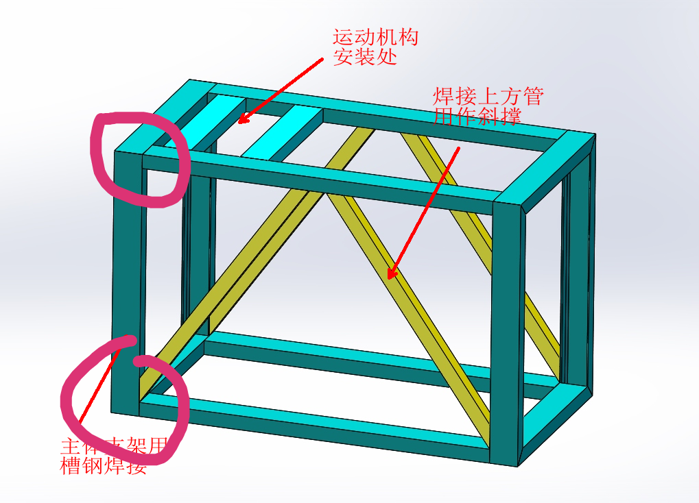

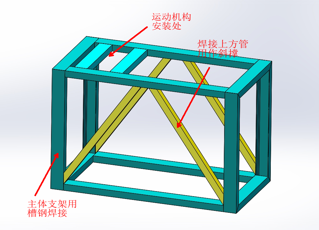

听从众多坛友的建议之后,我用槽钢替换了H钢。确实我自己用H钢画出来的那个机架实在是太难看了。主体支架用槽钢来焊接,同时焊接上方管用作斜撑。用的槽钢规格型号是8,高度80mm,腿宽40mm,腰厚4.5mm,理论重量7.05kg/m,粗略地估计一下,整个支架的重量大概是175斤。
劳烦各位看一下这个结构,这样的支架用来作为机械设备的基座是否合理?
此外我对型钢的选型并不太了解,恳请有知道的大侠点击一下原贴,看一看我目前用的这款槽钢是否能满足要求?

发表于 2018-11-6 22:12:16 | 显示全部楼层
立柱和上下横梁的连接方式这样处理不好,让底座形成一个稳定的钢结构,然后四根立柱立在底座上,焊接;上部处理类似。

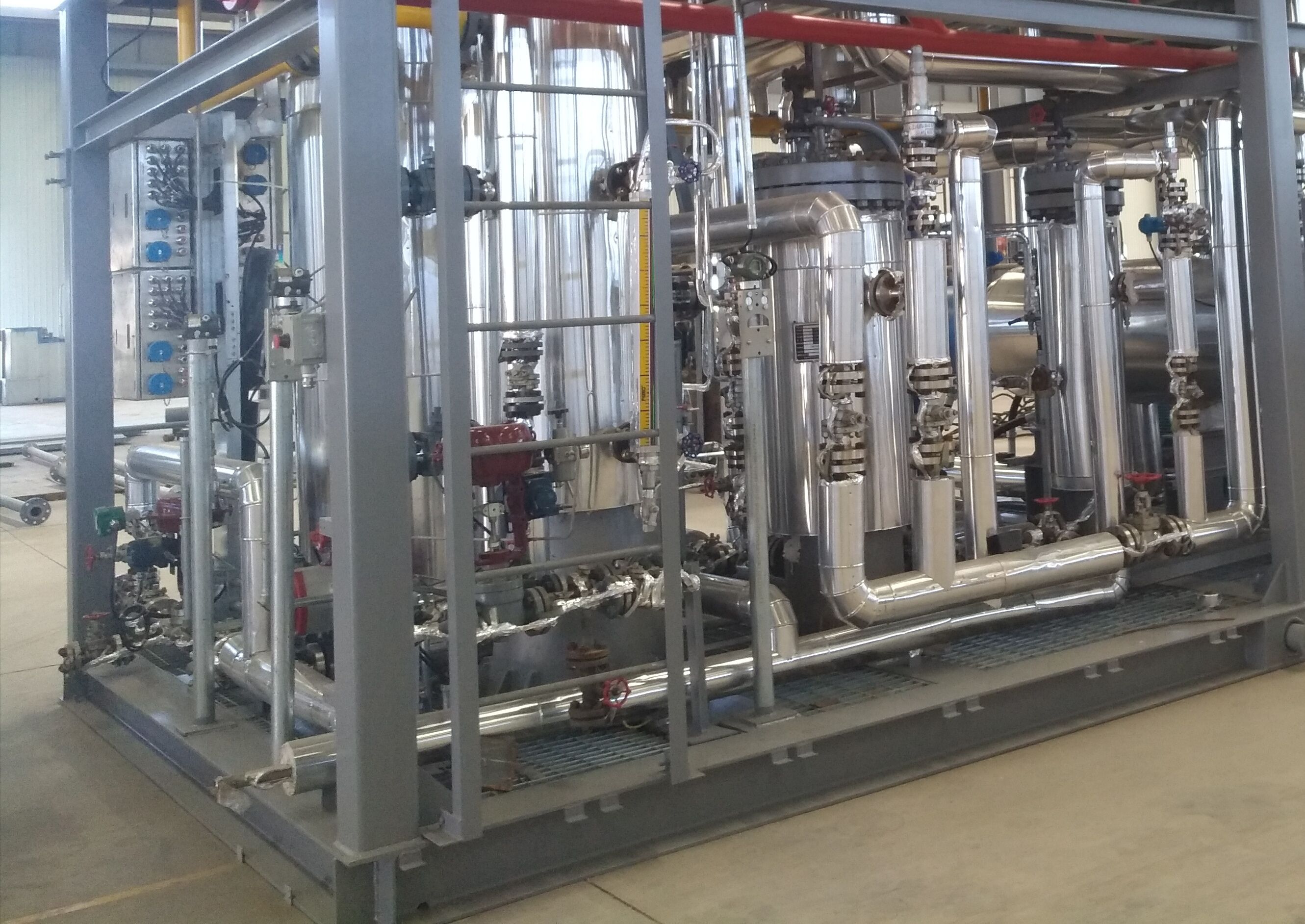

发表于 2018-11-6 22:17:19 | 显示全部楼层
给你一个设备橇体做参考
发表于 2018-11-6 22:21:01 | 显示全部楼层
槽钢要立着用,横梁放在立柱上,尽量不要用45°角焊接,做实验用就先考虑结构强度和安装方便,外观以后再改进。
先搭两个承重框架,再用小两号的做连接即可,槽朝里还是朝外先别考虑  发表于 2018-11-6 22:23

晓昀 发表于 2018-11-6 22:17
给你一个设备橇体做参考
中间的立柱用的是方管吗?那请问下立柱可不可以也用槽钢

发表于 2018-11-7 08:42:26 | 显示全部楼层
第一、上面的长横梁延长一下搭在支撑柱上,别焊在上面,而且槽钢是立着用不是你那样趴着用,强度不好;第二、斜支撑不用支撑到下面,左支撑点应该支撑在主要受力的地方(运动机构安装处),右支撑点跟左边对称就好

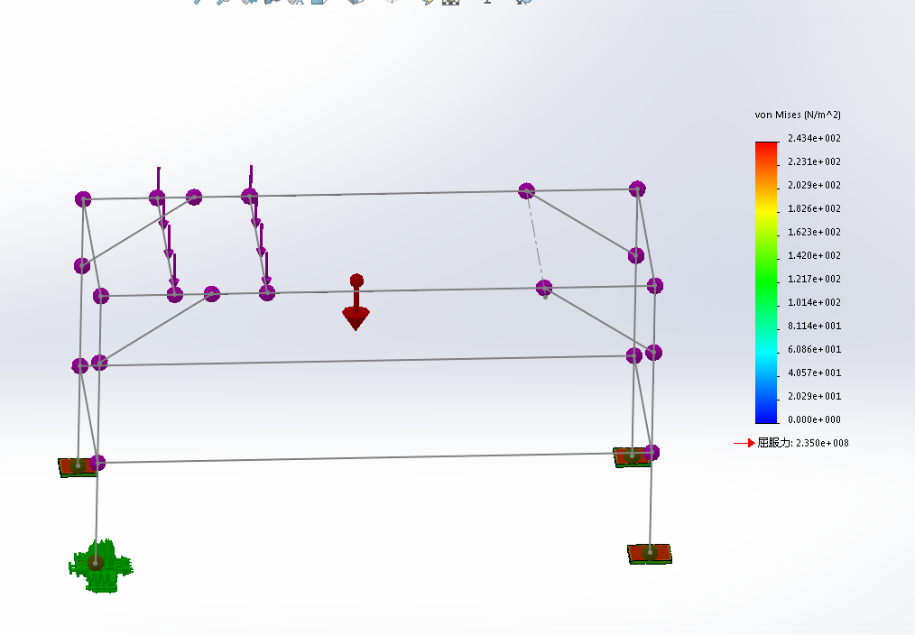

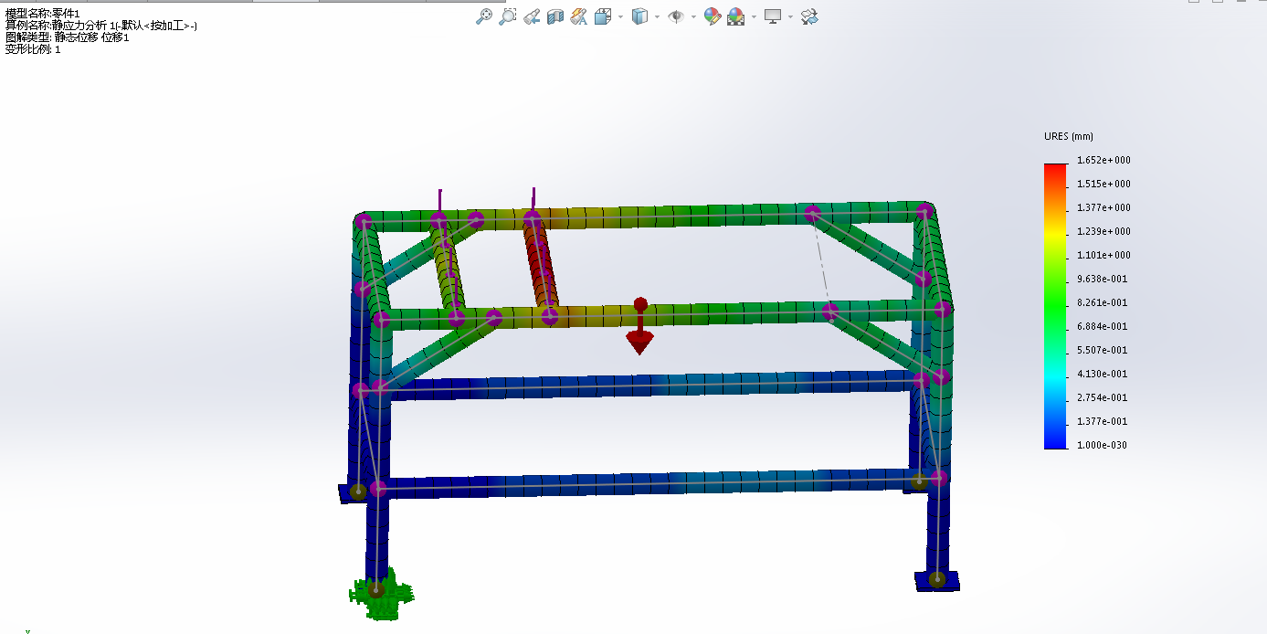

发表于 2018-11-7 09:06:35 | 显示全部楼层
用的是  50*50方管,承重2t。可以参考一下。我这个是草图,实际上还可以再优化一下,好看些。有时间的话还是大概估算一下,这样心里比较有底。

用的是  50*50方管,承重2t。可以参考一下。我这个是草图,实际上还可以再优化一下,好看些。有时间的话还 ...
在我心里,会有限分析的都是大神,因为我不会,请收下我的膝盖
