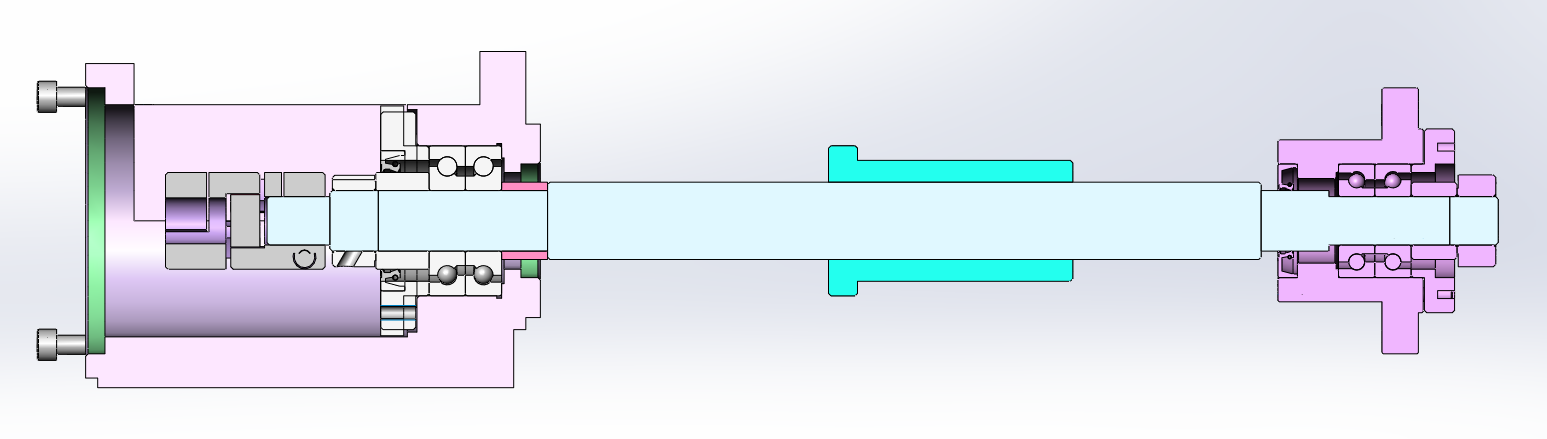

如题,固定端用配对角接触轴承,支撑端用深沟球轴承,设想着把轴向窜动控制在半丝内,不知道可行吗?丝杆上配合锁紧螺母的那段外螺纹有没有什么特殊要求,车的行不行?

你有这个要求,为什么不做两端固定的?这样子相互拉就行了,成本能多多少点~~
你用固定-支撑,支撑端的深沟球能受多大的轴向力?一点点而已,所以用锁紧螺母没啥意义,用个卡簧完事;
至于固定端,那肯定是需要锁紧螺母配合角接触轴承固定丝杆的,不然怎么叫固定端。至于螺纹,直接在轴承内圈出来的轴端上车就行了,轴承内孔多大,你就车多大螺纹。再做个精密轴环顶住轴承,锁紧螺母压住轴环搞定。如果你再轴环外面有配轴封,轴环和轴封接触最好能做个淬火。

发表于 2018-11-7 08:06:11 | 显示全部楼层
你用固定-支撑,支撑端的深沟 ...
这种结构要安装技术很好才能HOLD得住,一般这是丝杠预拉,防止热涨伸缩带来的误差,并不是简单的两端固定的。
图中如果丝杠热涨伸长,右边轴径相对轴承孔位移,并不起到固定作用。还不如右侧轴承固定轴上,轴承右侧游动,左侧加弹簧一定力预紧,保证丝杠任何时候都有预拉力

发表于 2018-11-7 08:31:05 | 显示全部楼层
题主说的锁紧螺母是说锁紧轴承的螺母?轴承固定在丝杠上必定有锁紧螺母,我这里设计都比较喜欢把轴承全固定在轴上,决定是否轴向游动在于轴承外圈。所以两边径向支承都会有螺纹,螺纹对轴承肩胛面有垂直度要求,而且丝杠都是出图给厂家制作的,厂家会制造到你要求的精度等级。

 楼主| 发表于 2018-11-8 16:19:46 | 显示全部楼层
风刃 发表于 2018-11-7 08:06
这种结构要安装技术很好才能HOLD得住,一般这是丝杠预拉,防止热涨伸缩带来的误差,并不是简单的两端固定 ...
弹簧收缩方向承受得了切削力吗?弹簧受力收缩就没精度了。
加工中心丝杆预拉伸都是怎么做的,也是弹簧吗?
