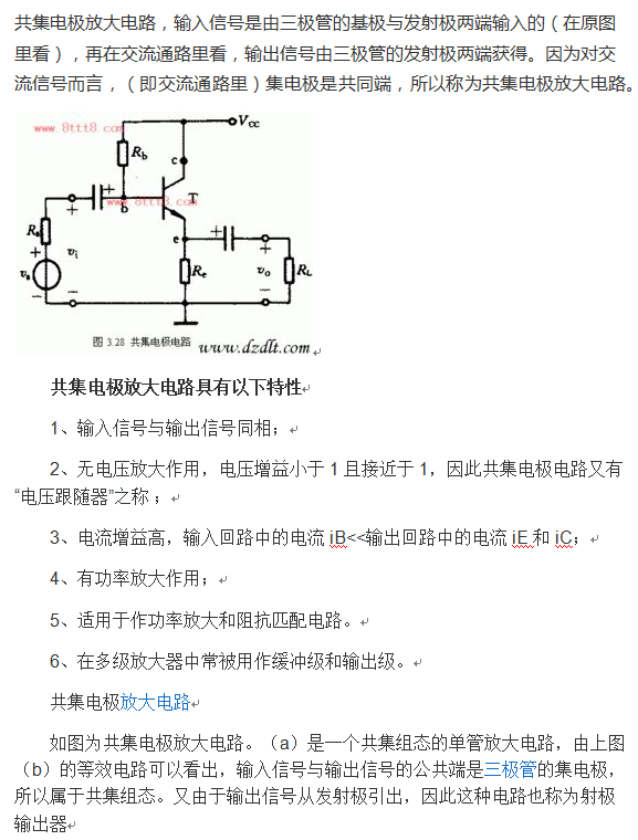

发表于 2018-11-6 11:21:23 | 显示全部楼层 |阅读模式
请问PNP和NPN输入信号都是基极B吗,输出信号都是集电极C吗) ]  e/ c' |3 E

发表于 2018-11-6 13:07:51 | 显示全部楼层
9 ~6 @) t2 [/ c
4 V- b. y9 {2 ?2 z0 ~听说过设计跟随器电路吗?" U" B3 b: h" z+ n( ]" K
3 ^6 @) F. F& ?: D6 c- K4 w; q, }# U
. l! }' c& h4 u' g) h# K" k更正,打错字了,应该是“射极跟随器”: R, G; N, @. V: F7 _% ~

发表于 2018-11-6 14:22:52 | 显示全部楼层
射极跟随器    再发射极上串联一个电阻,信号从发射极输出,有电流放大作用,输出与输入同相位
发表于 2018-11-6 14:24:01 | 显示全部楼层
你还是自己去百度“射极跟随器”吧
发表于 2018-11-6 14:28:07 | 显示全部楼层
在很多高频放大电路中,还有共基极放大电路,和常见的共发射极电路也不同。你说的集电极输出,还有射极跟随器,都是属于共发射极放大电路。

 楼主| 发表于 2018-11-6 15:19:06 | 显示全部楼层
wryp 发表于 2018-11-6 15:07  _  o" y& Q5 y# _* \
网上很多,搜呀,比如:
9 d' h2 r; A& g, \4 Dhttps://baike.baidu.com/item/%E7%94%B5%E5%AD%90%E7%BA%BF%E8%B7%AF%E5%9F%BA%E ...
6 P1 x9 D" V0 H8 J  Z这个图片中的内容就已经够我用的了,只是有点看不明白5 ]; ]5 Q+ |$ f( d
发表于 2018-11-6 15:25:27 | 显示全部楼层
山水山石 发表于 2018-11-6 15:194 D  p; M% B6 N3 C. P- O, j
. o) }! j- k& g你在哪里搜到的?这个怎么叫共集电极电路呢?你觉得输入与输出的公共端是哪个?& L+ w7 B! W% n2 L: K2 |

发表于 2018-11-6 20:07:16 | 显示全部楼层
应该不是的。。。
