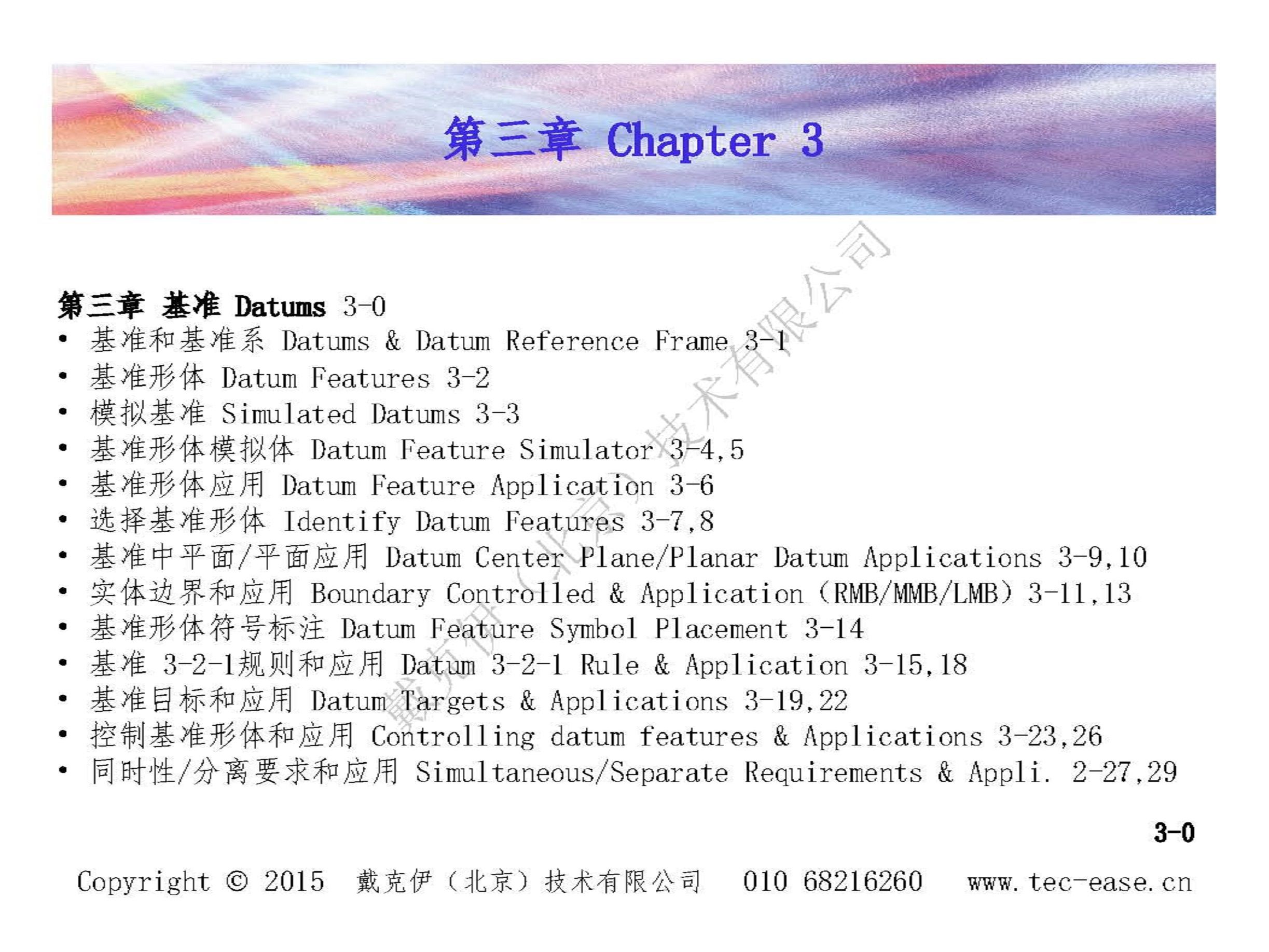

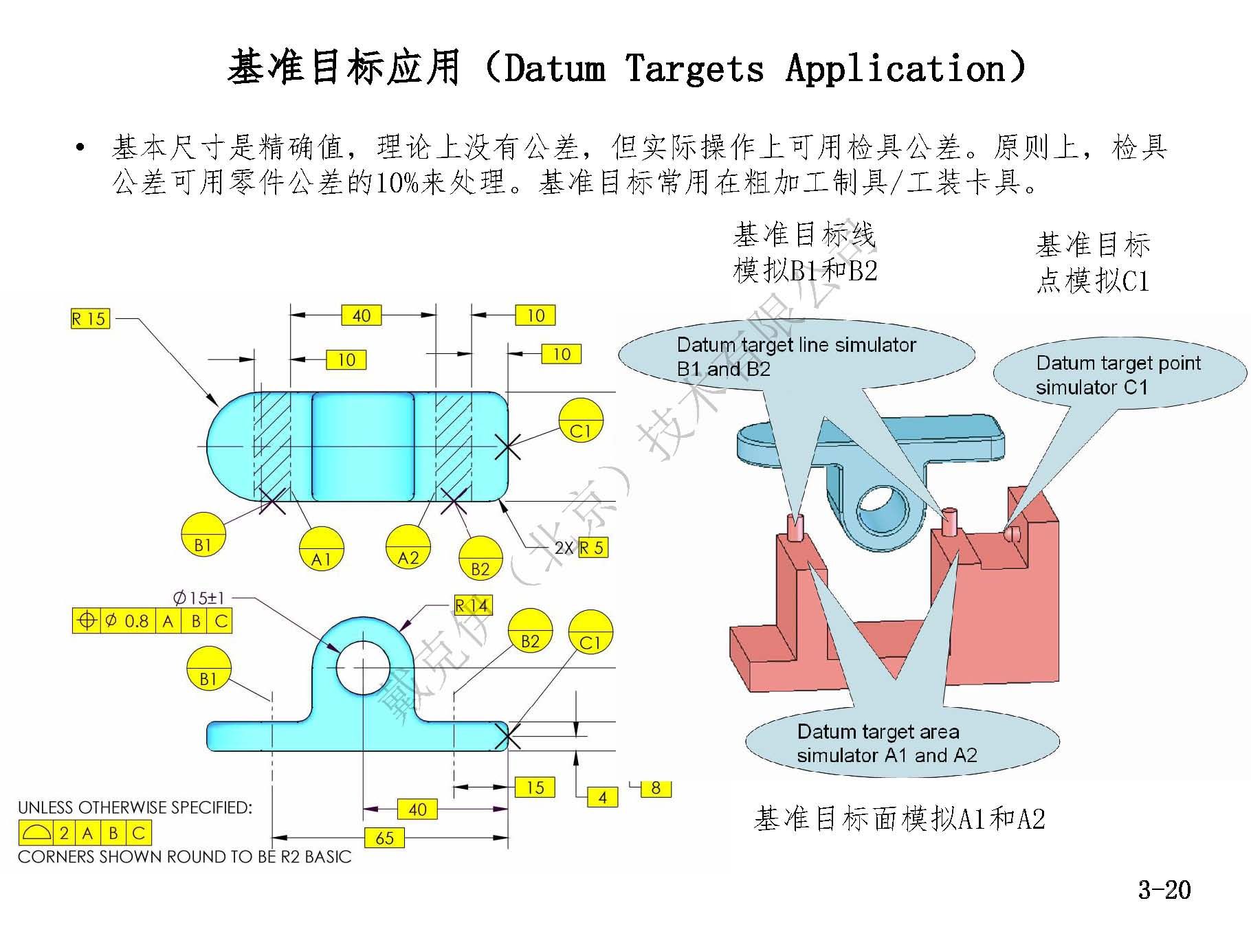

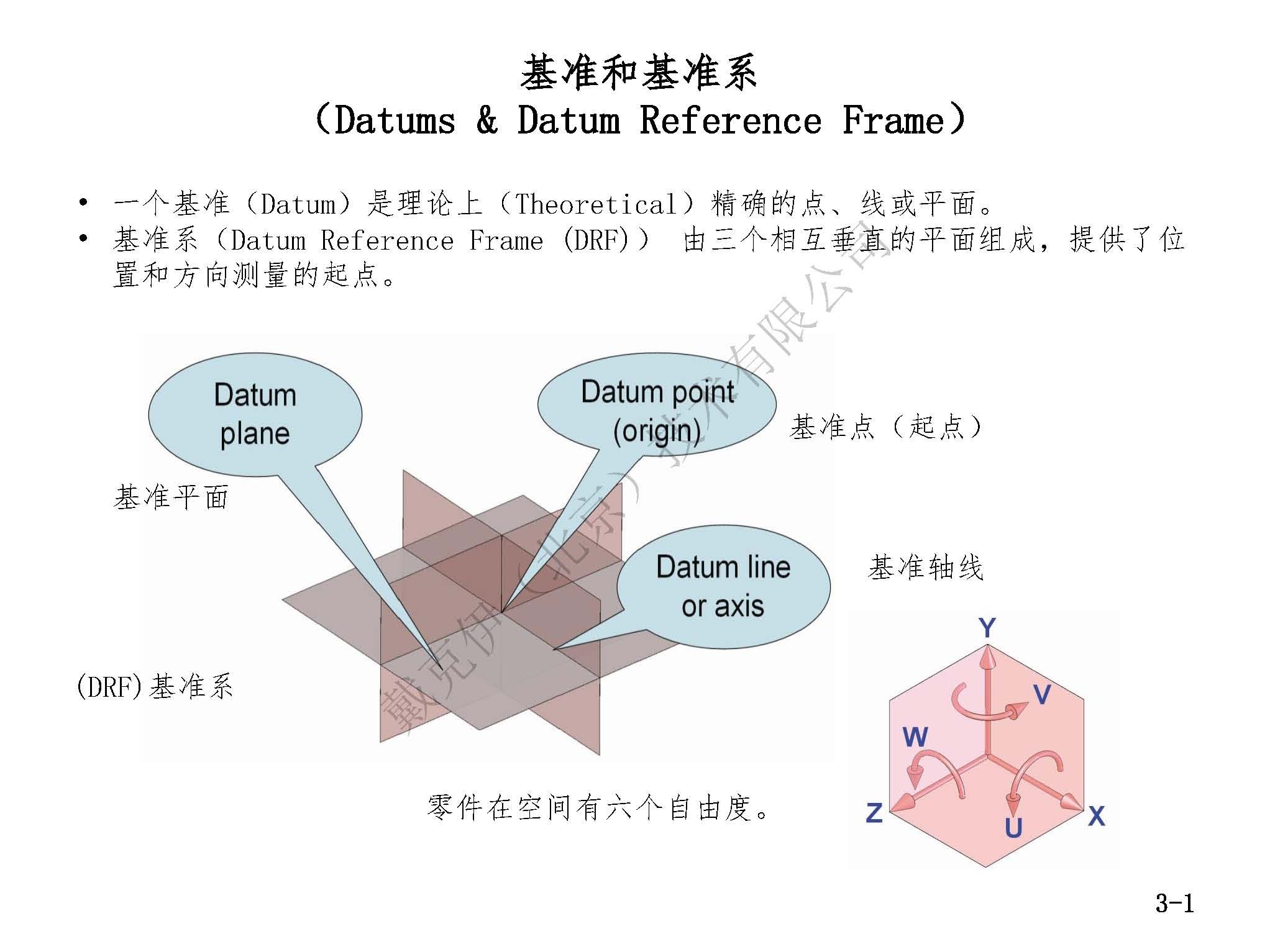

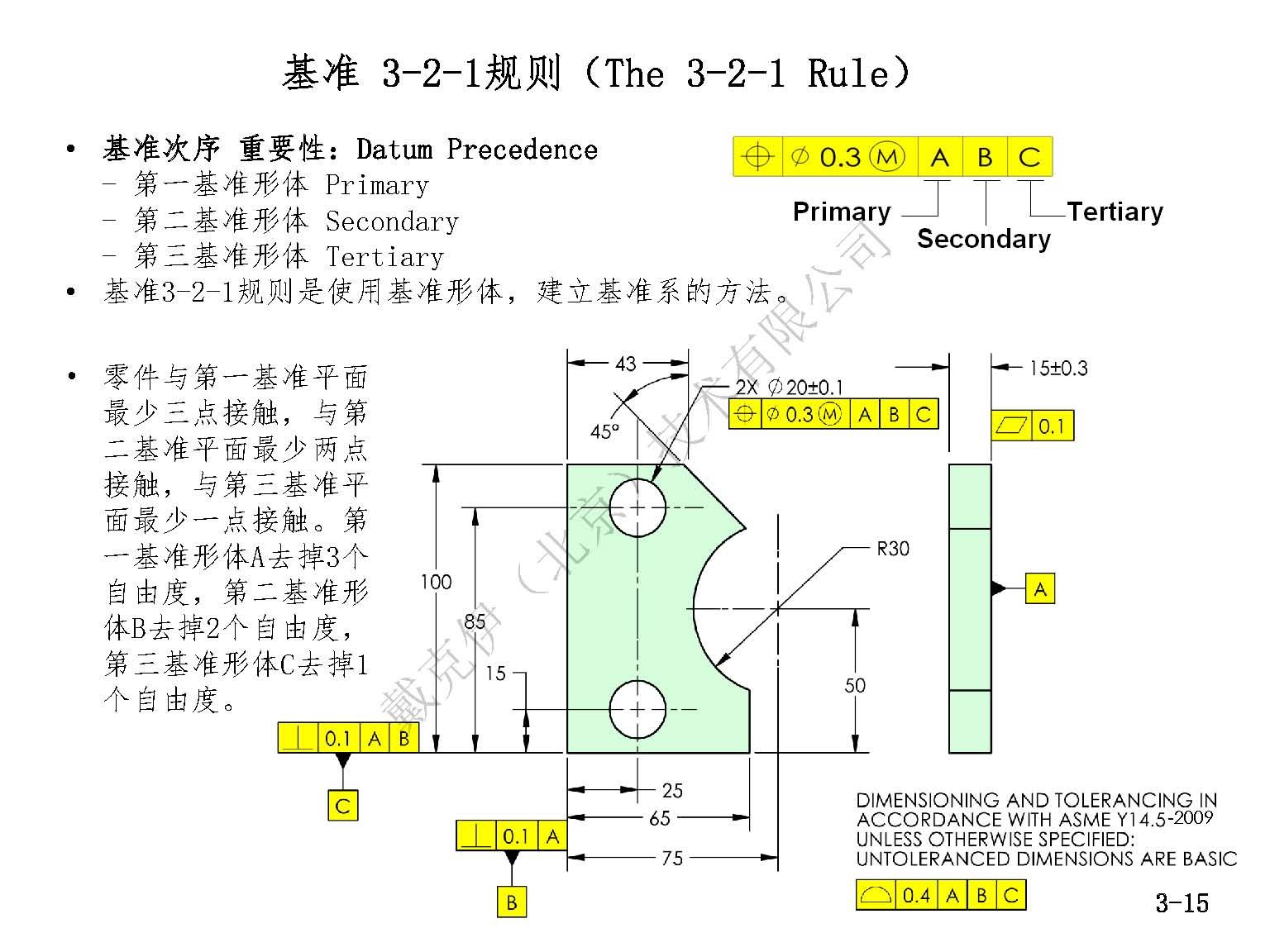

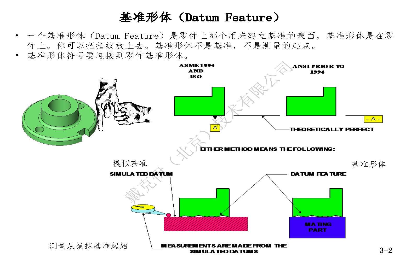

戴克伊GD&T彩印手册(三)基准
发表于 2018-11-5 20:15:52 | 显示全部楼层 |阅读模式
附件太大,需要下载全部8章内容,关注戴克伊公众微信号,查看历史下载。
