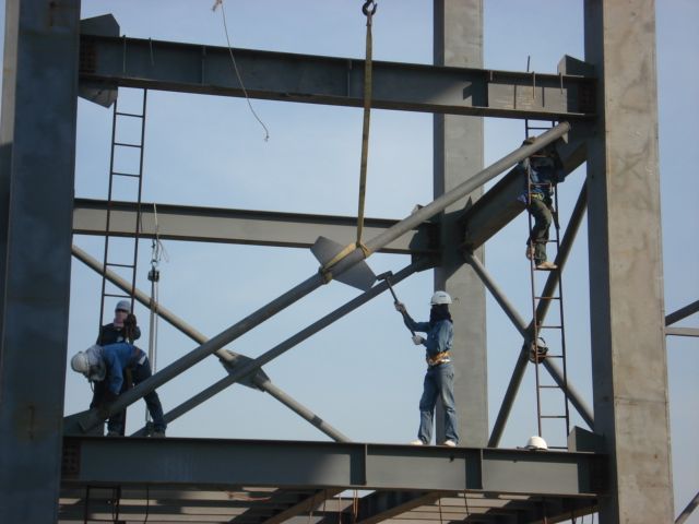

发表于 2018-11-6 15:45:03 | 显示全部楼层
DSC02726.JPG 给个参考,不过这个是大型设备的,上面荷载几十吨。你一吨的用H型钢有点浪费,用槽钢就差不多了。可以考虑加个斜撑,这样可以稳一点。
