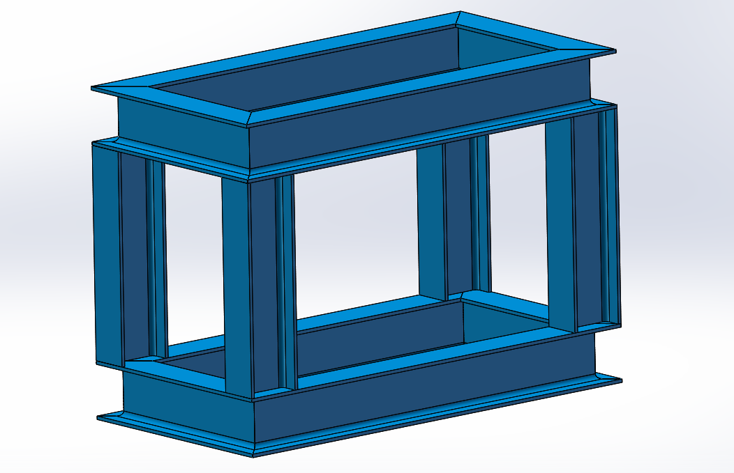

H钢这样搭机械设备的支架不知行不行
发表于 2018-11-5 19:55:16 | 显示全部楼层 |阅读模式
恳请大家指点一二,菜鸟一只,实在不会了
发表于 2018-11-5 21:34:28 | 显示全部楼层
不行!不说受力情况如何,经常干钢结构的搭眼一看,感觉又笨重,又不协调。立柱采用方钢管比较好,另外四个立柱与底面的钢结构焊接时没有留出焊缝位置。
底下的型钢可以采用H型钢,工字钢,槽钢都可以。钢结构总体承重多少?受力如何?
 楼主| 发表于 2018-11-5 22:23:58 | 显示全部楼层
晓昀 发表于 2018-11-5 21:34
不行!不说受力情况如何,经常干钢结构的搭眼一看,感觉又笨重,又不协调。立柱采用方钢管比较好,另外四个 ...
承重大概不超过1吨,这是静载荷,在上面的机械设备运转的时候还要承受动力载荷,大概五六千牛。我不懂钢结构,完全是自己瞎想的,请问前辈方钢管和H钢是怎么进行连接(焊接)的呢?
发表于 2018-11-5 22:28:26 | 显示全部楼层
把前后两个侧面,或左右两个侧面做成独立平面框架,然后用4个横梁连成一个空间框架,注意不要45度拼接。

先不说设备功能了,单从外观估计你自己都不会买这样的设备。
发表于 2018-11-6 08:25:11 | 显示全部楼层
用槽钢或者方钢焊接好看,工字钢一般用在重要的梁上,没怎么看到这个机架用方钢焊接的。当然我是印象派,毕竟这个东西外观不咋样,后期还得自己包一层铁皮
回复 支持 0 反对 1
发表于 2018-11-6 08:43:31 | 显示全部楼层
一看就没接触过H钢结构设计及制作,节点连接不是这样的,四个立柱上下贯通,主梁和次梁是搭接在立柱侧面,搭接需要节点钢板,这样一来制作就比较麻烦,我建议直接用矩形管,其次槽钢,H钢机架我没有见过。
发表于 2018-11-6 09:19:23 | 显示全部楼层
不觉得奇丑无比么?,用方管啊,用H型钢搭这种框箱类的好像没见过,主要还是丑
发表于 2018-11-6 09:43:55 | 显示全部楼层
都是四边形的,不稳定!
