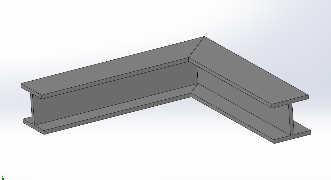

工作要求是这样的:
如下图所示,运动装置位于机架上方,整个运动装置总重约200-300kg,在齿轮齿框的带动下,做如gif图所示的运动。具体的惯性力我没估算过,但是可以想象一个二三百公斤的物体在直线—圆周—直线进行往复运动,必然有一定的晃动幅度,如此一来底下的机架就比较重要了。之前发帖询问过这个问题,大多数坛友都不建议用铝型材来搭机架的话,因此选择H型钢整体焊接来搭建支架。
承重的话不超过1吨。此外机架上的运动装置在运动的时候,机架还要能够承受大约7000—8000N的侧向力。那么问题来了,用H型钢作为机架的话,通常是怎样进行连接搭建的?还有如何进行具体的选型(就是打算用这种类型的型钢了,如何确定使用尺寸)?恳请各位大侠赐教,本人菜鸟一只,在此先谢过各位了。
装置和支架示意图如下图所示,支架我之前是用方管画的,这里想改成H型钢,不影响理解。

200~300kg的运动负载,你这种结构速度肯定不可能快。考虑到是低速,是我设计的话,底座配重至少1吨,而且会尽可能的增加底座在地面上的跨幅。

用H钢和方管都可以,方管好看点。我的意思就是底座做重一点,做到1吨左右,侧面拉几根斜筋支撑增加底座宽度。你上面的速度控制在0.1m/s左右,应该问题不大。

请问H钢和H钢是怎么进行连接的?

请问一下大家,对于我这个工况,应该如何确定H型钢的尺寸大小?

是我会选150,厚度8或者10,看你结构怎么规划的。

用H钢这样搭机械设备的支架不知行不行?恳请大家指点一二
