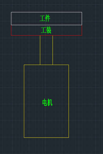

如图,工件时圆形的,这个工件和工装同心,工装装在电机上直接旋转检测,找不到一个基准可以保证电机和工件是同心旋转的.
各位大神解救下我
 楼主| 发表于 2018-11-5 11:49:03 | 显示全部楼层
速度要很高,用同步带也是会偏心,所在电机上安心一点

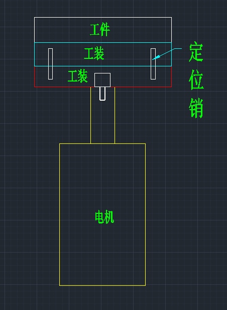

这样可以实现吧 ??

你要同心,定位销不应该是做在圆形工件的中间吗
发表于 2018-11-5 14:23:52 | 显示全部楼层
加工一定有误差,可以将工装做成两部分,一块可调,可以调整同心到你要求的精度。另一块靠销孔定位,方便拆卸更换。
发表于 2018-11-5 14:25:16 | 显示全部楼层
前提,工件是圆的,工装也需要是圆的。
第一步,工装外圆要做到与电机主轴同心;外圆打跳动公差可实现;
第二步,工件放到工装上,也是要校外圆跳动公差,校正完毕螺钉锁紧;
 楼主| 发表于 2018-11-5 15:51:01 | 显示全部楼层
j机械师 发表于 2018-11-5 14:25
前提,工件是圆的,工装也需要是圆的。
这样是靠调机手法,螺丝孔是比螺丝大的,那么用久了螺丝松动也会偏心
发表于 2018-11-5 15:56:12 | 显示全部楼层
定位销不能少
发表于 2018-11-5 22:24:06 | 显示全部楼层
工装内孔做成精定位,从而保证旋转过程中同心度。
