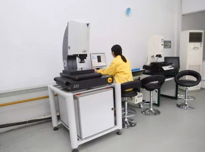

每次测量前,需要根据被测零件的特殊特性选择测量工具,比如,长、宽、高、深、外径、段差等可选用卡尺、高度尺、千分尺、深度尺;轴类直径可选用千分尺、卡尺;孔、槽类可选用塞规、块规、塞尺;测量零件的直角度选用直角尺;测量R值选用R规;测量配合公差小,精度要求高或要求计算形位公差时可选用三次元、二次元;测量钢材硬度选用硬度计。

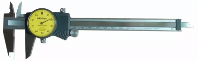

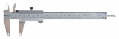

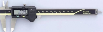

1. 卡尺的应用
卡尺可测量物体的内径、外径、长度、宽度、厚度、段差、高度、深度;卡尺是最常用、使用最方便的量具,在加工现场使用频率最高的量具。
/ g, G5 o6 X1 S6 C' ?; D
- H% T/ W  C/ K7 i4 \6 O! w( W
数显卡尺:分辩力0.01mm,用于配合公差小(精度高)的尺寸测量。
# r. y7 G7 \$ k8 x
$ i; g/ h- R8 e4 Z  r% F( K0 J$ [
表卡:分辩力0.02mm,用于常规尺寸测量 。
2 r7 U: x% {5 y) R
; {' u, P6 T( N! a* `
游标卡尺:分辩力0.02mm,用于粗加工测量 。
" }3 r* h9 g5 h# C& y
* U' }1 P& o) N( W* c
卡尺使用前需先用干净的白纸将灰尘与脏污去除(用卡尺外测定面卡住白纸然后自然拉出,重复2-3次即可)
6 L3 s) t2 ?; Y1 l
  • 使用卡尺测量时,卡尺的测量面应尽量与被测物体的测量面平行或垂直;
  • 使用深度测量时,如被测物体有R角时,需避开R角但紧靠R角,深度尺与被测高度尽量保持垂直;
  • 卡尺测量圆柱时,需转动且分段测量取最大值;
    / O" `/ o# `; t, G
! x" Y. D' S8 ?
因卡尺使用的频率高,保养工作需要做到最好,每天使用完后需擦拭干净后放入盒内,使用前需用量块检验卡尺的精度。

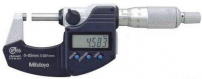

2. 千分尺的应用
5 u9 C# i, h& X& `: V3 v" v
% i/ W6 \' {- u
千分尺使用前需先用干净的白纸将灰尘与脏污去除(用千分尺测量接触面与螺杆面卡住白纸然后自然拉出,重复2-3次即可),然后扭动旋钮,测量接触面与螺杆面快接触时,改用微调,当两面完全接触后调零,即可进行测量。
; L  N1 `0 E) @) ]1 `! Q: W9 y) [& X
千分尺测量五金件时,调动旋钮,快接触工件时,改用微调旋钮旋进,当听到咔、咔、咔三声响后停止,从显示屏或刻度上读出数据。
) h: l9 E/ }" [- B- K
测量塑胶产品时,测量接触面与螺杆轻轻接触到产品即可。
, ^3 r! ~1 Y: f1 o
千分尺测量轴类直径时,至少测量两个以上方向且分段测取最大值测量中的千分尺,两接触面应当随时保持清洁,减少测量误差。
% q8 C% L2 y5 g3 h) a  G* U

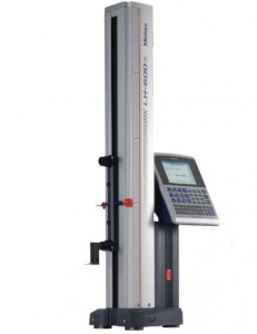

3. 高度尺的应用
高度尺主要用来测量高度、深度、平面度、垂直度、同心度、同轴度、面振、齿振、深度、高度尺测量时,首先要检验测头、各连接部位有无松动现象。- s  m6 O4 a8 w6 s4 J
$ }3 x9 W. }( f- {3 [+ e

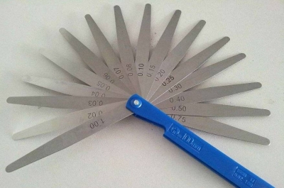

4. 塞尺的应用
塞尺适用于平面度、弯曲度、直线度的测量4 M1 O6 l+ t; m8 z& m2 {  t, Q
" Z" L- a& J+ {" }& B0 _
