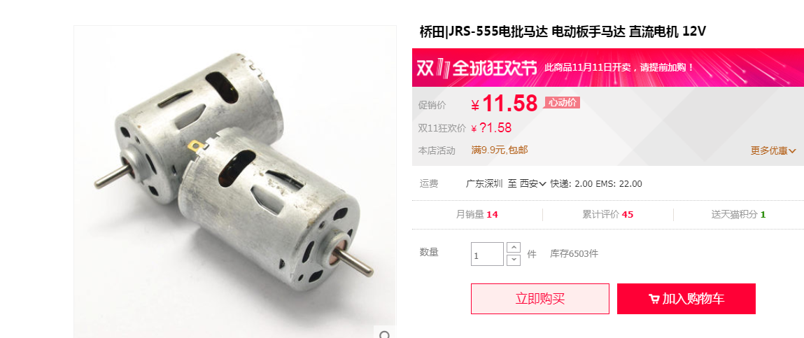

最近做个东西玩,这种直流电机用12v的直流电源供电不转,用电池供电才转。这是咋回事?有兄弟知道是咋回事吗?

12v1a电源,电池是18650电池。

1a太小了吧,换个10a的试试,555马达好多功率非常大,能当航模电机用。

明显是电流太小啊,12v1A=?W

好了,用了大电流蓄电池,暂时还没找大电流直流电源。
