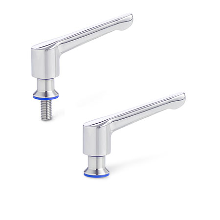

型号
GN305-不锈钢可调节手柄
规格
手柄
精铸不锈钢
·     AISI CF-8
·     抛光 (Ra < 0.8 μm) PL
带螺纹嵌件的款式
AISI 304 不锈钢
带螺杆的款式
AISI 304 不锈钢
密封圈/清洁环
氢化丁腈橡胶 (H-NBR)
·     蓝色
·     耐受温度达 -25 °C to +150 °C
·     肖氏硬度85±5 Shore A
·     FDA 认证
信息
GN 305可调节手柄配有实心不锈钢柄身,适用于卫生领域。手柄各部件装配面均有相应的密封措施,安装到位后无卫生死角。高品质处理的非渗透手柄表面可防止污垢附着并便于清洁。
可调节手柄可用于操作空间受限制的位置或有柄身位置有特殊要求的场合。
中心嵌件通过可解除啮合的齿状件与毂相连接。抬起手柄杆,脱开夹紧装置齿状件,使其转动至理想的夹紧位置。释放手柄杆,齿状件自动重新啮合。

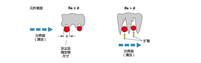

表面特性与粗糙度
易于清洁 Ra < 0.8 μm

静态密封件的以下应用示例所示,顶部对应安装表面(密封环),底部对应接触表面(底部密封件),通过拧紧以达到相应压力。应确保所有与密封件接触的表面的光洁度至少为 Ra 0.8 μm。
