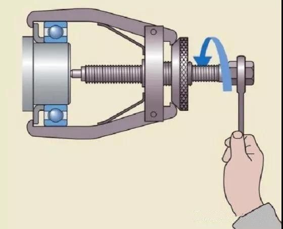

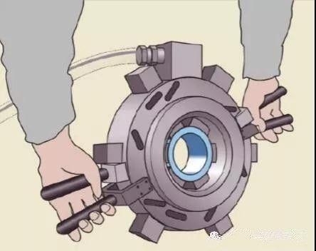

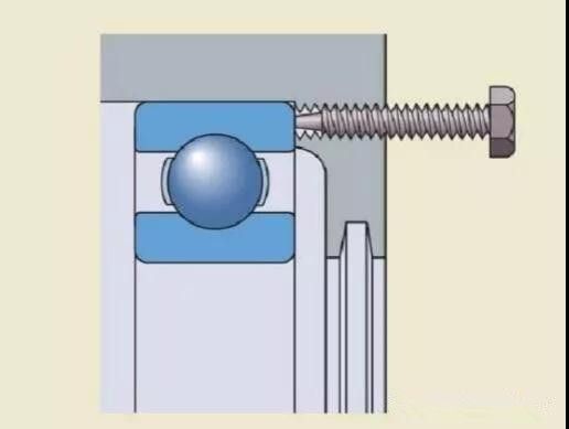

       拆卸较小型轴承时,可通过合适的冲头,轻轻敲击轴承套圈的侧面以将其从轴上卸下,更佳的方法是使用机械拉拔器(图 1)。拉抓应作用于内圈或相邻部件。如果轴肩和轴承座孔肩预留了可容纳拉拔器拉抓的凹槽,则可以简化拆卸过程。此外,在孔肩的位置加工一些螺纹孔,便于螺栓把轴承顶出(图2)。

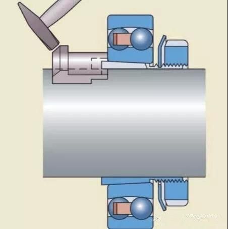

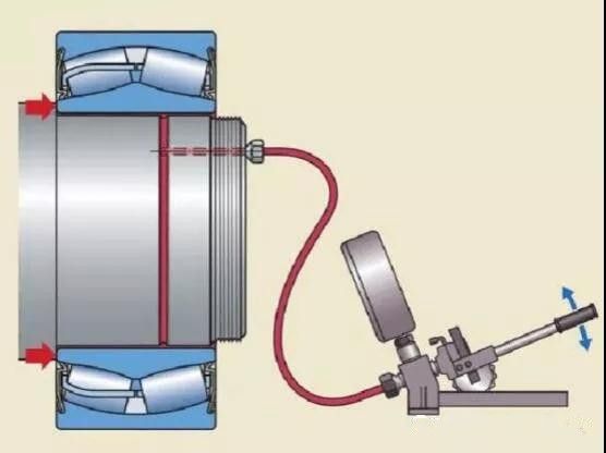

        大中型轴承所需的力通常要比机械工具所能提供的更大。因此,建议使用液压助力工具或注油法,或两者一起使用。这意味着需要在轴上设计有油孔和油槽(图 3)。

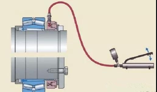

       如果经常拆卸不同直径的内圈,建议使用可调试感应加热器。这些加热器(图 5)可以迅速加热内圈,而不会使轴变热。拆卸大型的圆柱滚子轴承的内圈时,可以使用一些特殊的固定式感应加热器。

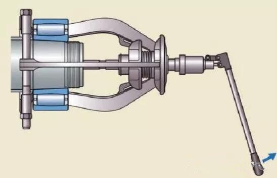

       可使用机械或液压助力拉拔器拉住内圈,即可拆卸小型轴承。某些拉拔器配有弹簧操作臂,使用这种有自对心设计的拉拔器,可以简化程序,避免损坏轴颈。倘若不能在内圈上使用拉拔器拉爪,则应经由外圈,或采用拉拔器结合拉拔片的方式拆卸轴承(图 6)。

使用注油法时,中大型轴承的拆卸会更加安全简单。这种方法在高压下通过油孔和油槽将液压油注入两个圆锥形配合面之间。两个表面之间的摩擦大幅减少,并产生使轴承和轴径分开的轴向力。

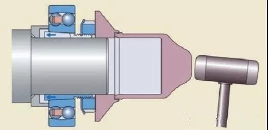

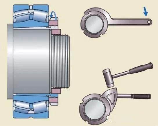

四、拆卸退卸套上的轴承
         拆卸退卸套上的轴承时,必须卸下锁定装置。(如锁紧螺母,端板等)对于中小型的轴承,可以利用锁紧螺母、钩形扳手或冲击扳手来进行拆卸(图 10)。
