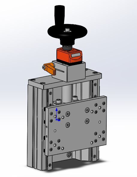

蜗轮丝杆升降机之于滚珠丝杆升降台的定位在哪?是不是类似于分割器之于伺服旋转台这种感觉?当然我知道他们的区别在于精度,在于使用的电机,在于负载不同。但我还是看到有许多设计,在精度没有什么要求的情况下,还是选择自己搭建滚珠丝杆加支撑座的组合。为什么不直接选择一款蜗轮丝杆升降台呢?感觉做非标设备的大多都不太用这种蜗杆丝杠升降机。是不是感觉太low了?

这个我前段时间就用过,对于有重载要求的升降机构,精度要求不是很高的,用这个确实不错,价格又不是很贵。

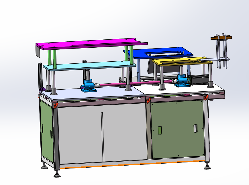

兄弟方便看看你的设计吗?参考参考

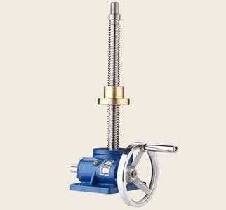

发表于 2018-10-30 15:02:19 | 显示全部楼层
你这第二个图就是水渠开启闸门原理图
再普通不过了,到处都用,又不只是水渠  发表于 2018-10-30 22:51
 楼主| 发表于 2018-10-30 15:10:25 | 显示全部楼层
3983596 发表于 2018-10-30 15:02
你这第二个图就是水渠开启闸门原理图
这其实是个典型的手摇丝杆升降模组啊,不过你这么一说还真有点像
发表于 2018-10-30 15:13:21 | 显示全部楼层
Eleven. 发表于 2018-10-30 14:53
兄弟方便看看你的设计吗?参考参考

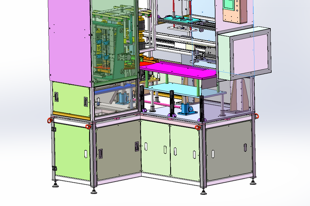

我这个设备是需要适应三款产品,因为产品高度不一样,所以每次做不同产品的时候,就利用升降机构调每个产品对应的高度。动力方面我用的是110的闭环带刹车的步进电机,整个顶升负载大概在350kg的样子,涡轮蜗杆中的丝杆可以根据你的速度选导程,蜗轮蜗杆的减速比都可以选的,具体可以问厂家。 1540883016(1).png 1540883157(1).png
