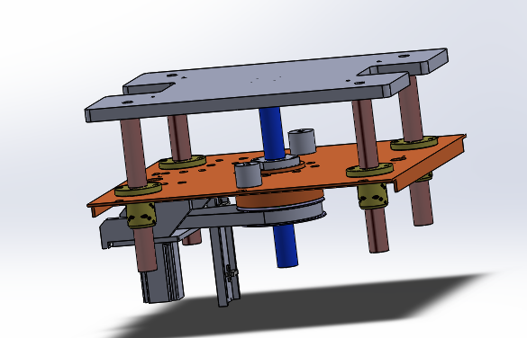

这个丝杆升降机构采用的是3N.M的57步进电机,按照需求要能顶起300KG的物体。使用过程中驱动器老是报警停机 连100KG的物体都举不起来!
补充内容 (2018-10-30 13:08):
直径32 导程5的滚珠丝杆
补充内容 (2018-11-5 11:40):
电机买错了,某宝客服不靠谱说1000转扭矩有3NM,后来问了他们的技术人员我买的这个电机在24V电压1000转速下扭矩只有1NM,后来换了2.38NM低压伺服电机可以带动了。

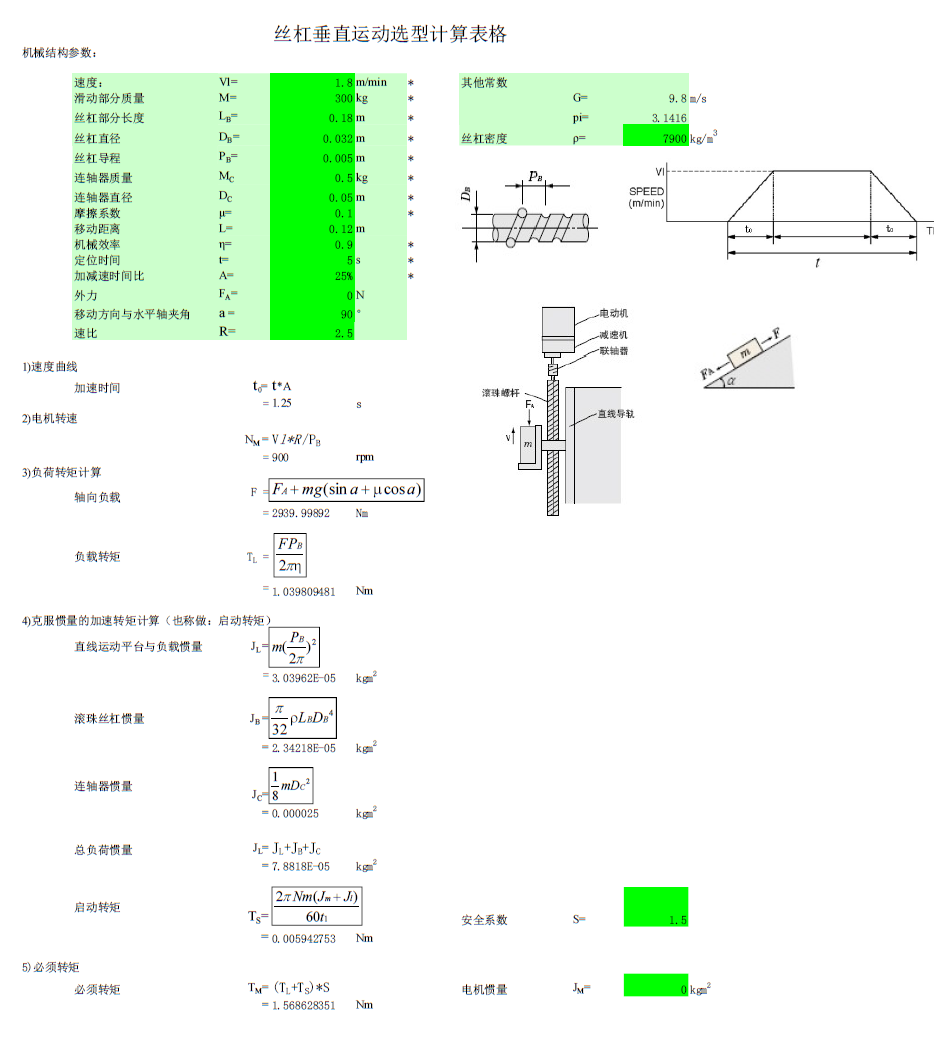

重数据上来看,30mm/s,速比2.5是绝对能带动的,所以显然的:精度不到位,卡死了。你拿掉两根棒子试试
大神,能不能指点一下,你这个公式,第5点,必须转矩和第3点负载转矩有什么关系,必须转矩是指的什么?还有,能不能带的动,是只看负荷转矩是否少于电机的扭矩吗,不用考虑转动惯量吗  发表于 2018-11-4 18:47
发表于 2018-10-30 20:24:03 | 显示全部楼层
笔尖上_AYDjE 发表于 2018-10-30 20:04
大师,你的计算软件可以分享一下吗
马达计算选型 .xls (350.5 KB, 下载次数: 2)
发表于 2018-10-30 10:48:45 | 显示全部楼层
前天还有论坛的大侠说四个杆升降会卡死,你可以去翻翻。按照大侠们的说法3杆就够了,两杆导向,一杆传动。
发表于 2018-10-30 10:56:44 | 显示全部楼层
负载转矩算了吗
发表于 2018-10-30 10:59:37 | 显示全部楼层
驱动器报警的闪烁频率是有含义的,可以查一下资料。另外,感觉3Nm顶起300公斤有点不靠谱(没计算、纯感觉)
发表于 2018-10-30 11:18:09 | 显示全部楼层
四杆升降会卡死?用浮动接头或者浮动连接不会卡死啊。
发表于 2018-10-30 11:18:18 | 显示全部楼层
四杆我用到现在了,没出过问题;这个不是原因
发表于 2018-10-30 11:19:23 | 显示全部楼层
选个一千速比的减速机肯定能举起来,哈哈~~~
发表于 2018-10-30 11:30:29 | 显示全部楼层
问题点:1.丝杆的大小、螺距都没有给出来。直接问别人怎么回。
            2.四杆加一运动杆,这种加工精度要很高,不然会出现卡死,带不动情况。你用钣金折的做支撑,已经很厉害了
            3.步进没有过载能力,在不加减速箱的升降这么用,很少见
发表于 2018-10-30 11:41:03 | 显示全部楼层
这种结构加工精度和安装精度要求都很高,四杆与面的垂直度一定要保证,螺丝都松掉再好好调一下
发表于 2018-10-30 11:52:43 | 显示全部楼层
我以前用过你这个结构,导向轴用的是光轴加直线轴承,是没卡死,但是平行度差的很,用手都能晃动。每次升降动作后都要调一次水平,工人把我喷成筛子了。当然你要是精度高,装配是牛人,你当我没说。
