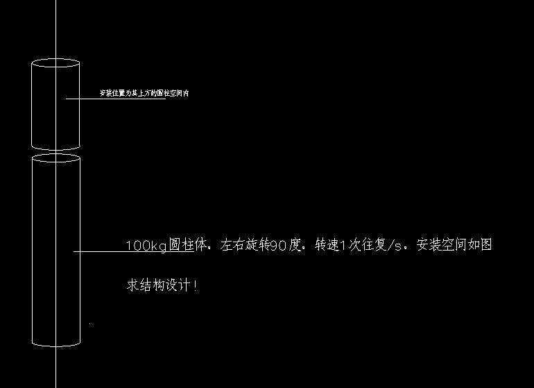

求往复旋转结构设计
发表于 2018-10-30 00:23:40 | 显示全部楼层 |阅读模式
请各位大侠帮助设计,如选中,可有感谢啊!
发表于 2018-10-30 09:08:57 | 显示全部楼层
100KG???     一次往复/s    估计很难实现   扭矩不是一般的大啊    坐等楼下大神
发表于 2018-10-30 09:40:23 | 显示全部楼层
无尺寸啊
发表于 2018-10-30 09:51:45 | 显示全部楼层
我最近设计一个25KG往复旋转的也要命,你这个我看看都怕。我坐好了等大神讲课。
发表于 2018-10-30 09:52:59 | 显示全部楼层
动力足够大,这还算事吗?
发表于 2018-10-30 09:55:31 | 显示全部楼层
去缸活塞泵 发表于 2018-10-30 09:52
动力足够大,这还算事吗?
限制空间,没标尺寸
发表于 2018-10-30 10:01:05 | 显示全部楼层
看图样,平面轴承承载,齿轮齿条往复拉动,涡旋弹簧蓄能,气缸控制行程。
发表于 2018-10-30 10:23:33 | 显示全部楼层
一秒一次,气缸是肯定找不到的,只有电机连杆了
发表于 2018-10-30 11:24:50 | 显示全部楼层
同意7楼的想法
 楼主| 发表于 2018-10-31 10:34:07 | 显示全部楼层
这100kg可以由回转支承承载,动力应该不大
