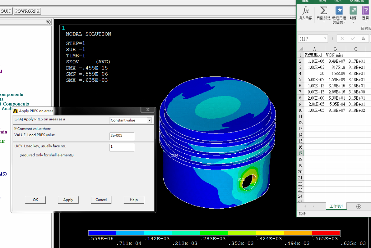

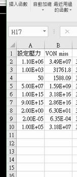

进行使用ANSYS分析产品受力后观察。
分析结束后,使用von mises分析出的最大应力值跟施加的压力值,无论大小变化,一直处于定值的状态。因为需要得到产品承受最大应力值,又需要在安全系数1/2内,不知道是不是对于安全理解上有错误,观察参数错误。希望得到师傅们的纠正。谢谢!

取两个极端值,看看结果有没有变化?

取到50pa和9E10pa 結果定值還是相同 有點沒想通 中間步驟也沒有遺漏 所以感覺可能安全系數使用的數據不太對吧

取到50pa和9E10pa 結果定值還是相同 有點沒想通 中間步驟也沒有遺漏 所以感覺可能安全系數使用的數據不太 ...
安全系数取了多少?

你所施加的载荷与所求解的米沃塞应力明明是在变化 ,何来不变之说。
