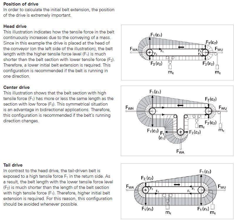

输送线皮带,电机位置与张紧力的关系
发表于 2018-10-26 15:00:18 | 显示全部楼层 |阅读模式
在哈伯斯特的目录介绍中看到这一页说明,感觉说的不错
直接发到论坛上,翻译自己搞定吧

发表于 2018-10-26 17:33:49 | 显示全部楼层
中间驱动的没见过。
发表于 2018-10-26 18:53:56 | 显示全部楼层
研究的太过火了吧,有没有考虑机械效率的损耗的问题!
这是哈伯斯特(国外皮带供应商)上目录说明,说明这是很基本的应用,并不算研究过火 机械效率的损耗,好像对于皮带来说都差不多吧  发表于 2018-10-27 17:10
 楼主| 发表于 2018-10-27 17:08:31 | 显示全部楼层
shaokuang 发表于 2018-10-26 17:33
中间驱动的没见过。
很多输送线是放中间的,尤其5米以上的
