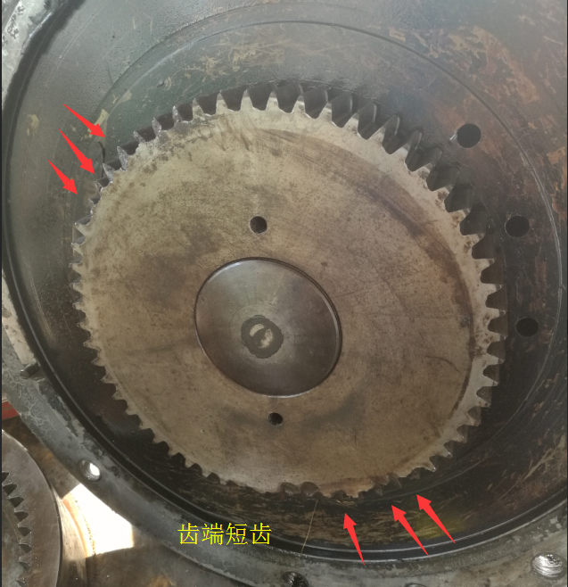

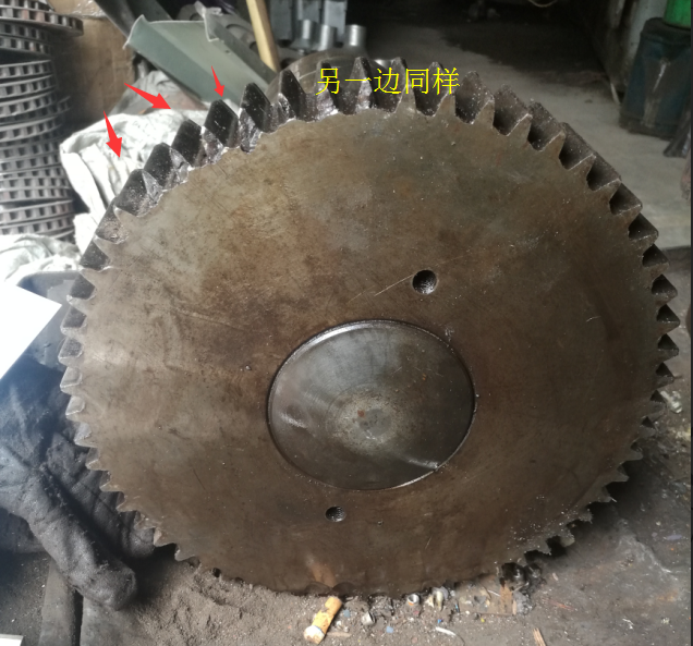

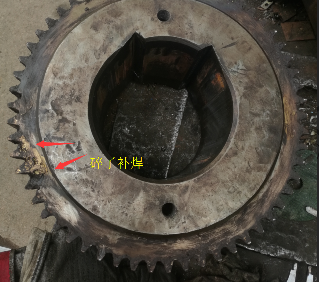

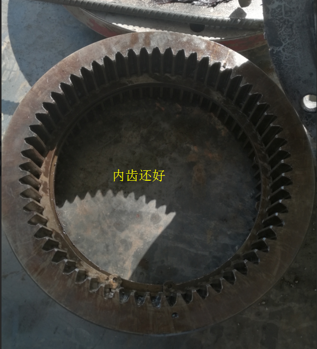

    设备上的一套齿式联轴器如下图,每运行一段时间齿轮就要坏,断齿最常见。# t# k5 V! T( b# u1 R) s& w" o
    前后找过几波人,都是一看齿坏了,拆下来按原样换套新的,材料从45#换到了20CrMnTi,精度要求从7级标到了6级,齿轮厂从作坊换成了大厂,现场装配也找老钳工,能想到的原因都有了,没过多久还是坏。
% H( }3 }/ z0 W( m  a
+ P2 u/ N; ~3 b9 G- ^, |: u# `6 P4 x  [& Y
    内外直齿的联轴器,大家都知道,要保证内外齿轮精度,要保证各零件的机加和装配同轴度。- D( _8 X2 h" x$ v2 u; u; ], O

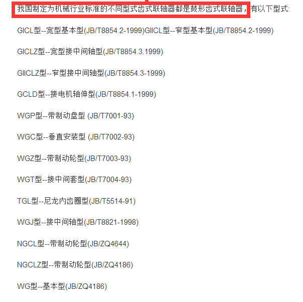

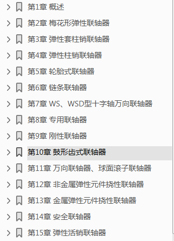

    我想常用联轴器就那么十来种,这里选型上应该问题不大,还是来翻翻手册吧,偶然发现原来我一直默认了解的齿式联轴器,居然外齿分为直齿和鼓形齿两种齿形,更进一步有了下图的认识。
. K% c7 @' J/ j
$ c; z, l; _% F: t$ h5 Y- A

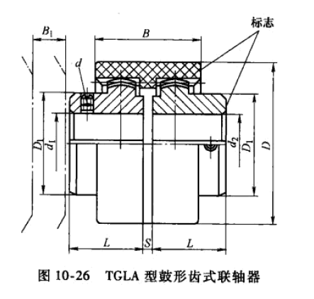

    最后是两张国标鼓形齿式联轴器简图,我想其中的道理不用我再多讲了。. r# P# \! _% I/ ~# b' ^

联轴器出问题主要是安装问题!这种的安装不正确,外罩硬弄上去不是轻则磨损重则断齿。另外大家打开手册看看该零件图,所示柱面的公差、光洁度和倒角等细节。

# y3 f& B& d+ E这个圆柱面是两个半联轴器安装找正的基准,被破坏了就没有办法找正了。

就是说齿形要设计成圆弧状喽,因为如果是矩形状用时间长了就会断齿。

哦,明白了,鼓形齿面使内、外齿的接触条件得到改善,避免了在角位移条件下直齿齿端棱边挤压,应力集中的弊端
