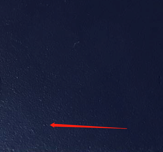

眼睛仔细看应该能分辨出来,喷塑的表面会给人一种颗粒感,光泽不是很亮,喷漆的表面比较光滑。
这是喷塑的
这是喷塑的

喷塑表面颗粒感,这是个显著特征。  发表于 2018-10-26 08:20
