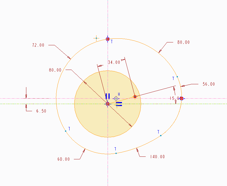

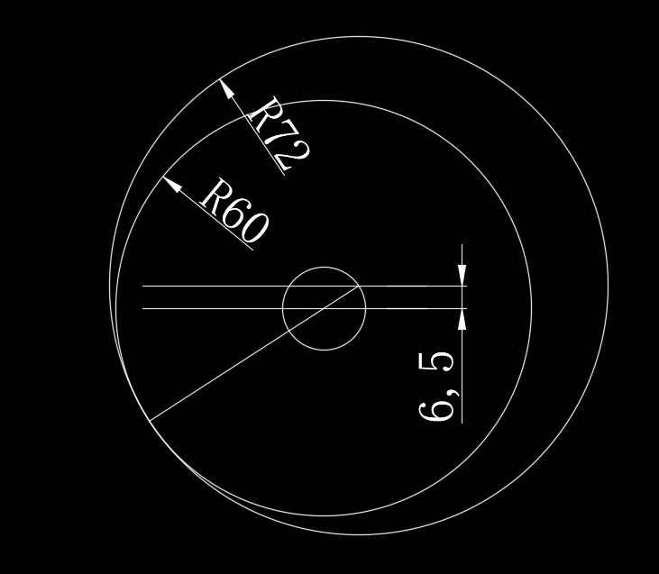

请问R72这个圆弧怎么画出来
1540605688(1).png    我用creo 画感觉没难度哦

先画R60,R60中心线向上偏移6.5,R60中心画R12圆,与偏移水平线交点做R72,做R56,R72、R56圆心分别做R8、R24圆。圆心做R80,类似R140
在R60圆心作R12圆,与偏移6.5的线的交点即为R72圆心
