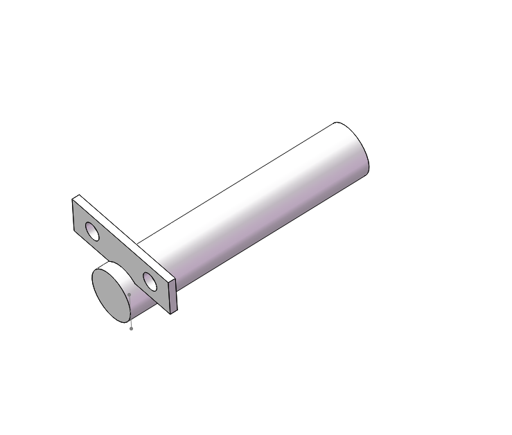

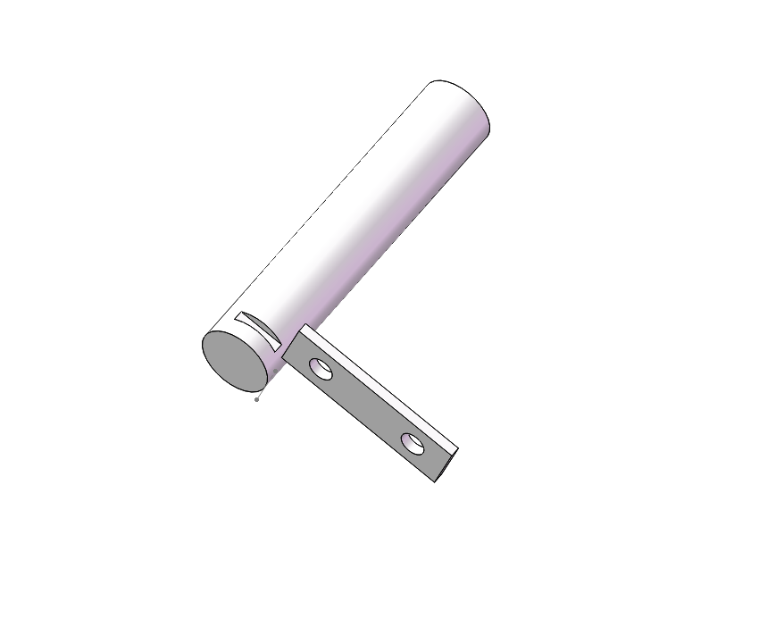

是把轴切成这种形状的吗?档板上2个螺丝用来固定档板,这种档板可以限制轴的转动,和轴的移动。 轴端档板1.png 轴端档板2.png ae2454e1bbc358a7cbff2d1d7f77ffb.png
发表于 2018-10-24 17:04:14 | 显示全部楼层
可以  没毛病

发表于 2018-10-24 17:09:17 | 显示全部楼层
这各结构我们常用,但易造成偏载。

发表于 2018-10-24 17:13:21 | 显示全部楼层
那对于旋转轴该用什么类型的挡板?,限制轴向移动
用卡簧,挡板应该不适用了,  发表于 2018-10-24 17:24
发表于 2018-10-24 17:17:09 | 显示全部楼层
这种方式很普通啊,很多年前我就用过
你其中一个挡板限制2个轴,  发表于 2018-10-24 17:27
发表于 2018-10-24 17:38:27 | 显示全部楼层
高速旋转的轴,比如3000rpm的发动机凸轮轴呢?
发表于 2018-10-24 20:08:23 | 显示全部楼层
是的,槽宽,槽深尺寸也有标准的。
发表于 2018-10-25 04:23:50 | 显示全部楼层
限制轴向位移没问题。轴旋转时对挡板上两个螺栓向下的剪力比较大。为何不用在轴端呢?
发表于 2018-10-25 08:42:42 | 显示全部楼层
这种结构,轴应该没有办法旋转了吧
发表于 2018-10-25 09:34:01 | 显示全部楼层
为什么不用卡 簧或挡圈呢?
