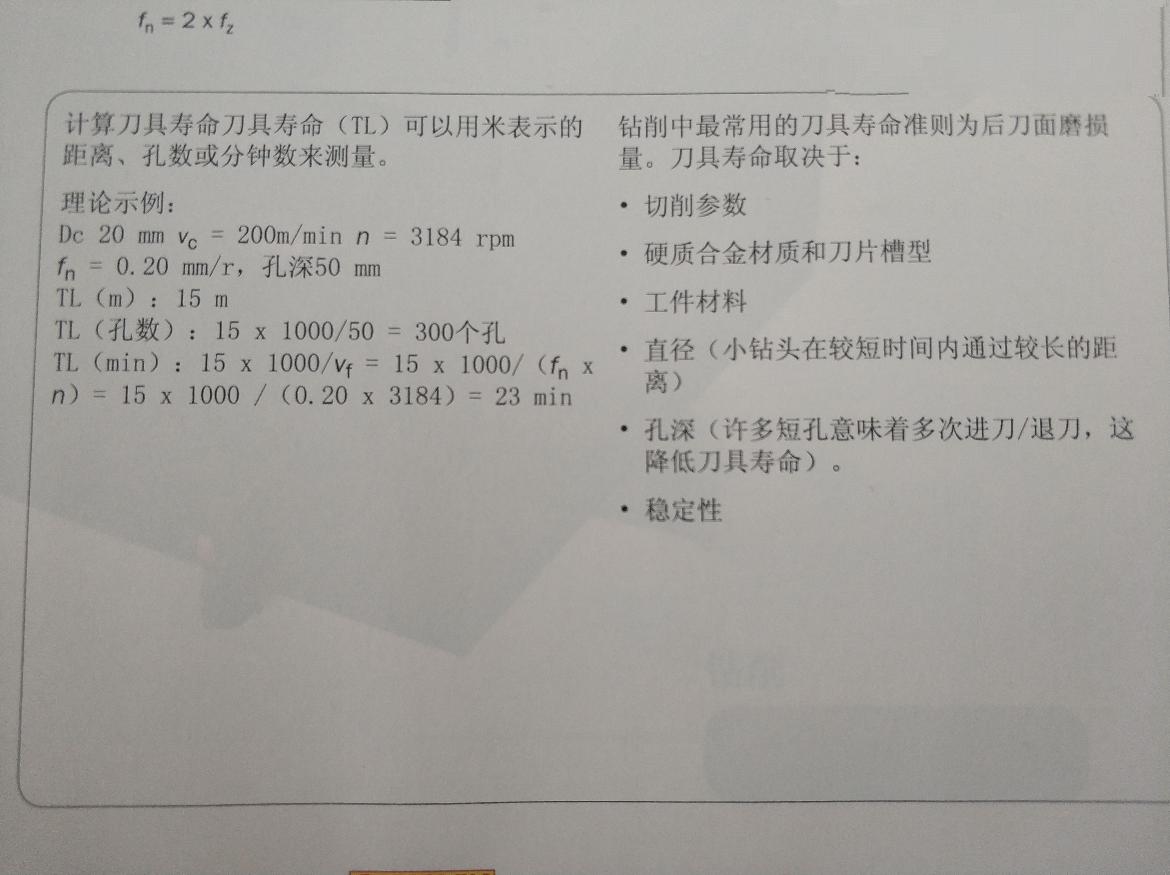

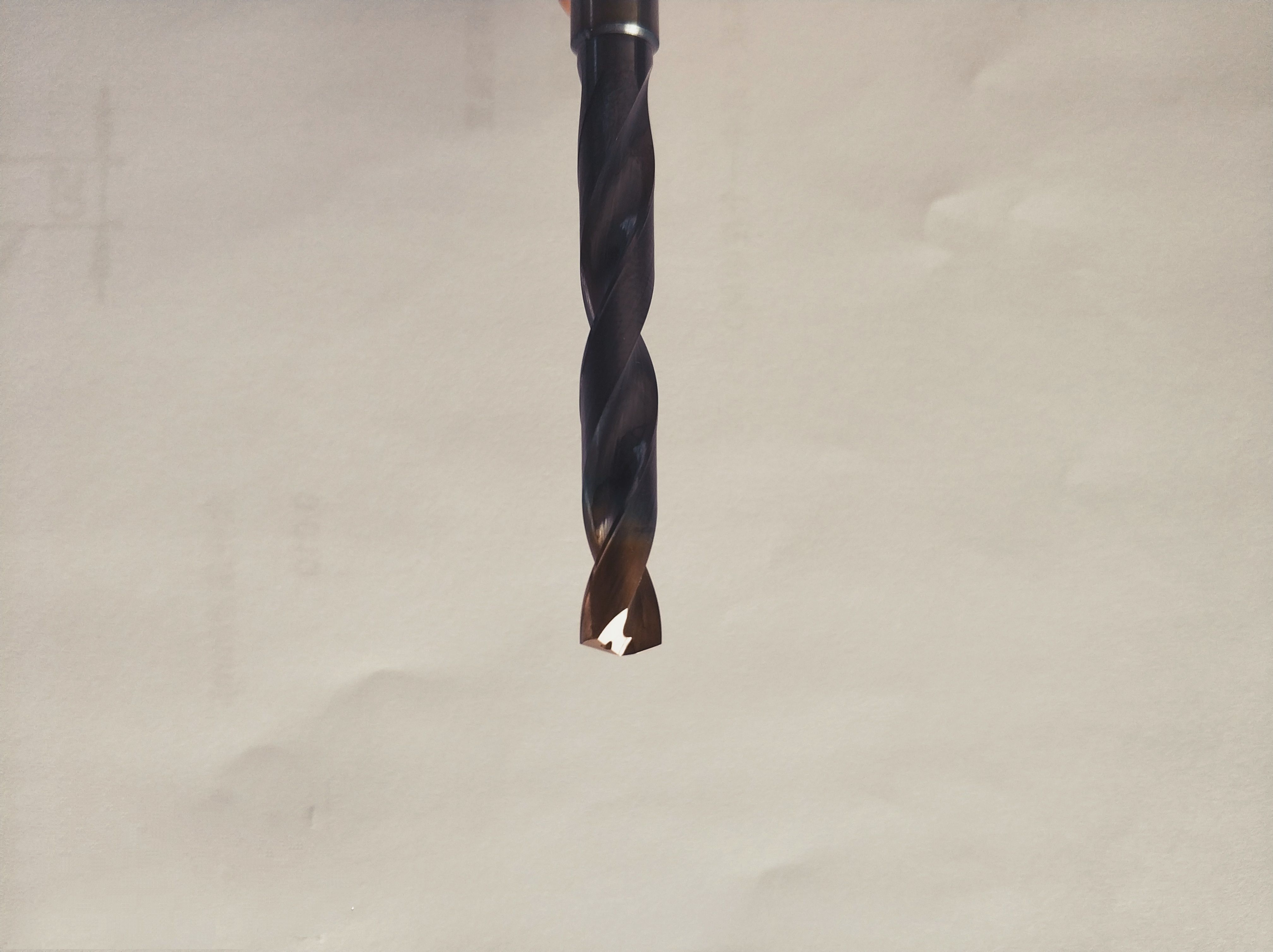

     最近做过一个实验,某品牌D8的整体硬质合金刀具带内冷出水的,水压40bar,使用Vc=110mm,进给F=0.14mm/转,钻孔平面很好,材料硬度HRC30左右,直接钻到35mm尺寸,没有打定心孔,也没做引导,实验结果是钻了50米,钻头有磨损,还可以继续钻,但是刀具厂家技术人员建议,钻头需要取下刃磨了,不然会折断的,刃磨后可以达到没刃磨前的刀具寿命百分之70以上,还说,钻头能钻到50米的话,已经可以了,行业内能超过他们的不多。社友们有没有这方面的经验,你们用的类似钻头,能达到多少米才需要更换呢?  B7 C: ~; D+ j" E, K
: Z4 }9 p1 V+ f; l
  s6 ]6 Q! @( |* M& ^, {( F3 ~ IMG_20181024_145730.jpg 5 r* r' o$ A& W( {4 k4 H9 ^

内冷的不用抬刀,高压冷却液直接把内部铁屑排出来了,效率高,之前用过山特的,你这个是哪个牌子?

一般企业的设备就用不上这样的钻头,实际上设备和钻头是好马配好鞍,这类硬质合金包括粉末高速钢本身硬度高,打孔质量没得说,但是如果设备主轴跳动大机床刚性不好,特别容易折断,国产高速钢反而表现比较好,曾经见到工厂里直径2.8的钻头用台钻打出的孔居然3.2,换成硬质合金早就断了~~~" K* u6 a! H. V% ?) \  L5 r: \

我认为有些片面了。影响钻头寿命的不单单是这些。转速、进给、材料的影响是正常的,但是你打孔深度也是影响的一个因素。越深,铁屑对钻头的磨损也是越大的。合理的进给和转速是延缓钻头磨损的一个方法,而不是增加磨损时间的。拿钻头钻木头,5000米估计也照样钻,拿钻头钻金属,同样的参数,钻45#和不锈钢,那寿命天上地下,只能调试最优参数达到最大使用寿命。
