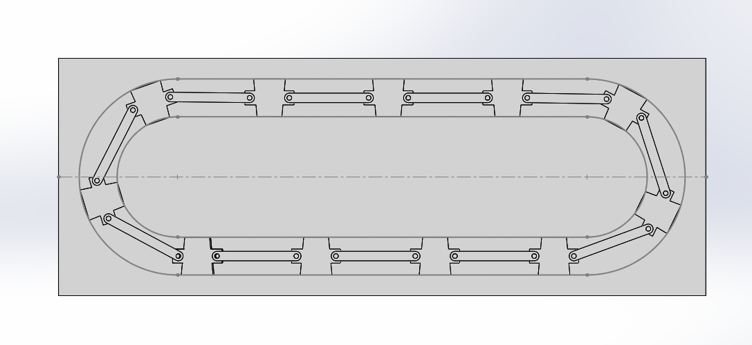

循环轨道
循环轨道
如图,循环轨道上是一圈小车,每个小车上有4个槽轮卡在轨道上,这里我只是做个模型,没画轮子(实际每个小车的四个角上有轮子),小车之间用连杆连接,我想知道这些首尾连接的小车能转起来的几何条件是什么,有做过类似产品的大佬吗
发表于 2018-10-24 15:03:24 | 显示全部楼层
想一下链条链轮是什么样的

发表于 2018-10-24 15:42:18 | 显示全部楼层
连杆的长度不能超过两个轨道的宽度
 楼主| 发表于 2018-10-24 16:20:47 | 显示全部楼层
一条设计咸鱼 发表于 2018-10-24 15:42
连杆的长度不能超过两个轨道的宽度
是不能超过椭圆轨道上下两直线段的距离吗
 楼主| 发表于 2018-10-24 16:23:10 | 显示全部楼层
weixiaodewendu 发表于 2018-10-24 16:20
是不能超过椭圆轨道上下两直线段的距离吗
我现在是滑座首尾接不上,在运动的时候首尾的断口距离会忽大忽小
发表于 2018-10-24 17:00:21 | 显示全部楼层
MATRIXIV 发表于 2018-10-24 15:03
想一下链条链轮是什么样的
这是其中一种情况,如果你的轮子不是这样安装的,那跟链条运行是一个道理,不可能过弯,别偷懒,老老实实把图画完整

发表于 2018-10-24 17:01:56 | 显示全部楼层
连杆长度应等分均布于半圆内
发表于 2018-10-24 20:59:45 | 显示全部楼层
这个分度圆直径和连杆长度都会有要求的。
发表于 2018-10-25 11:14:23 | 显示全部楼层
是不能超过椭圆轨道上下两直线段的距离吗
是啊,你想一下超过了怎么转弯,那怕是相等转弯的时候也会卡主
