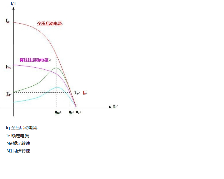

能解释一下“电机超载--->转速下降--->电流上升-”吗,对电不懂,为什么转速下降了,电流增大呢?

发表于 2018-10-24 15:43:59 | 显示全部楼层
网上找了图片,请看全压启动电流Iq曲线.可见额定转速ne对应额定电流Ie.电机转速越小电流越大.
或者用异步电动机等效电路计算,结果相同.
