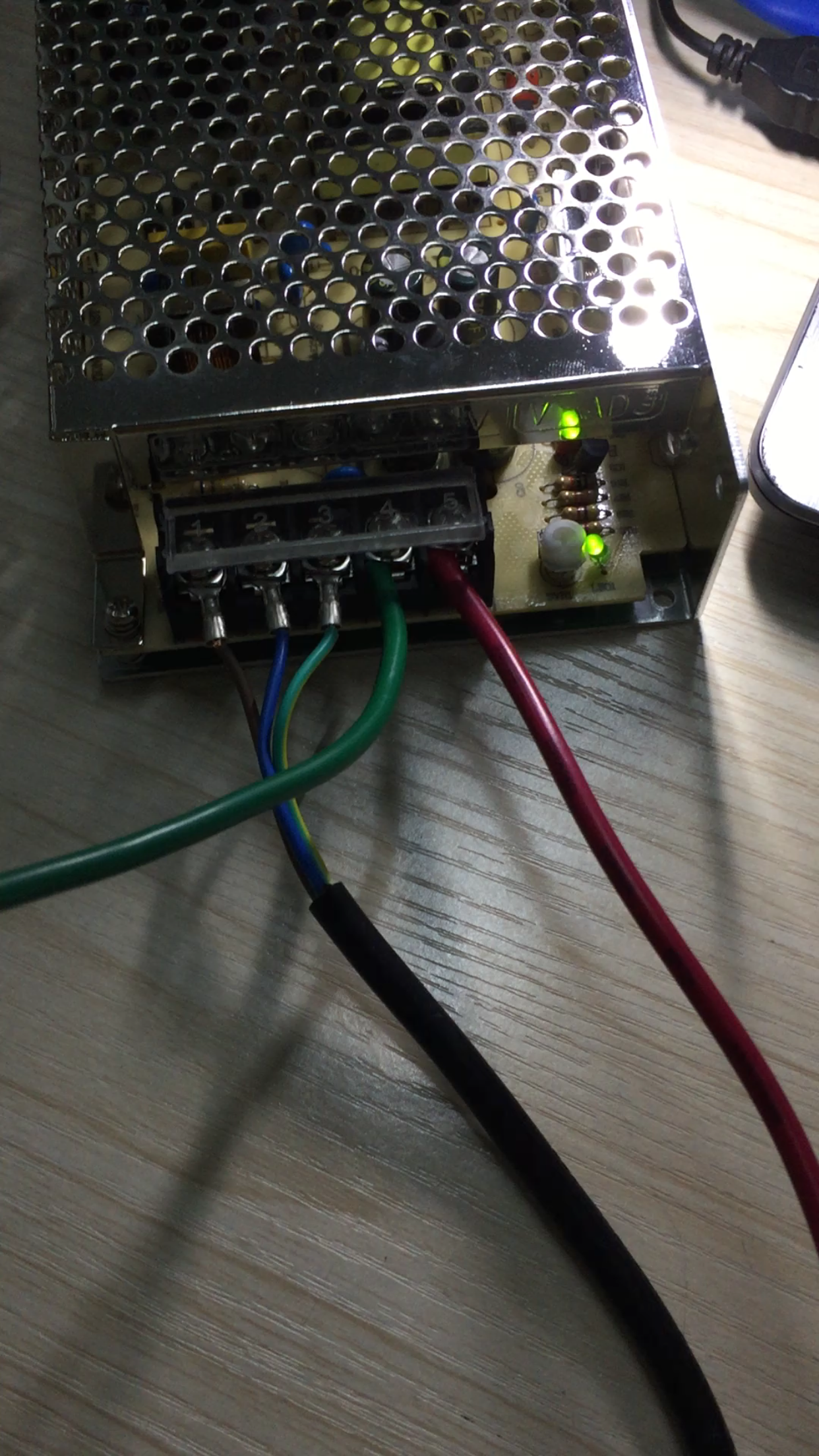

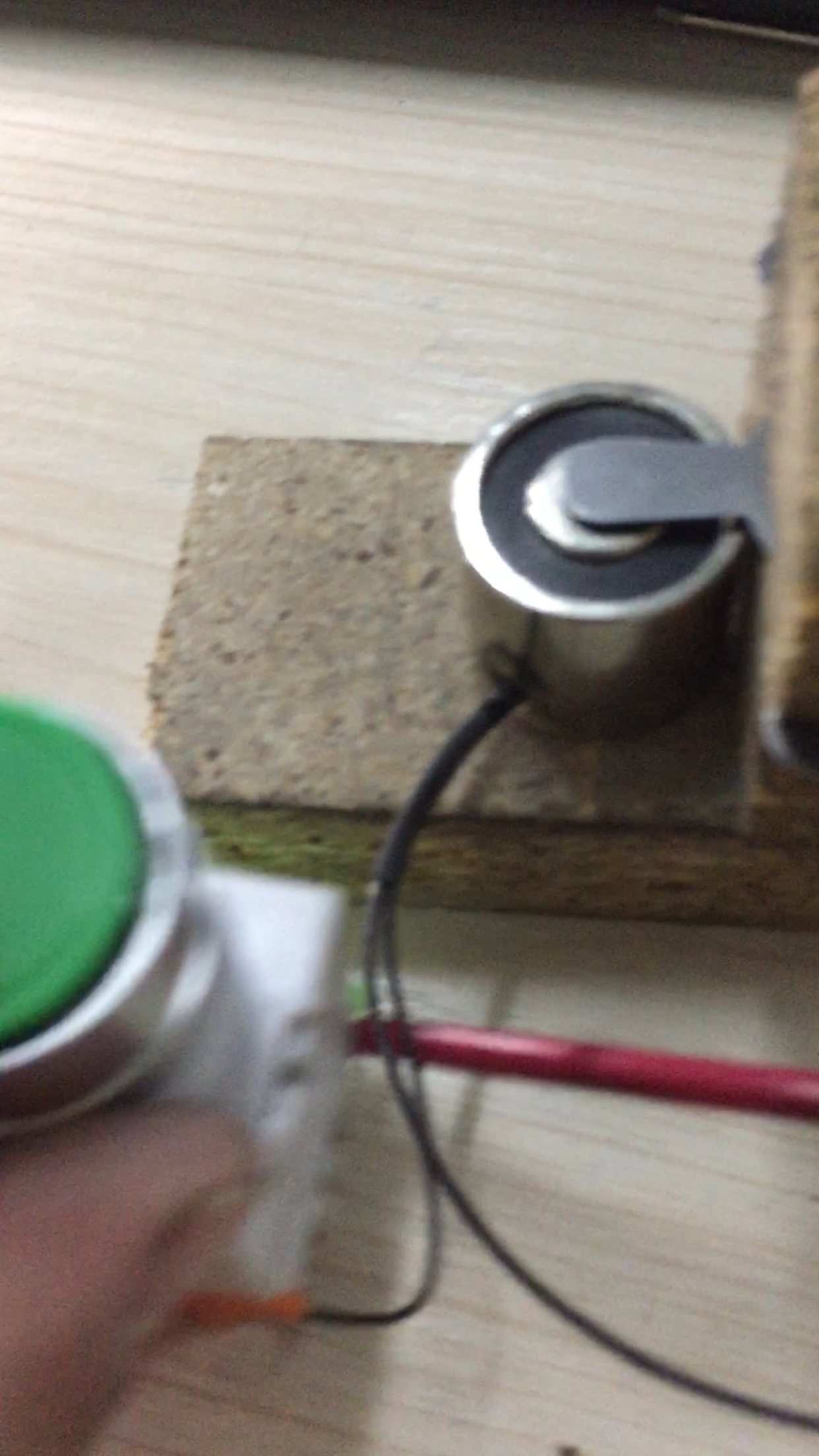

 楼主| 发表于 2018-10-25 12:02:51 | 显示全部楼层
最新测试结果,使用S-50-24开关电源供电,连接 8公斤力的直流电池铁按照使用要求距离1mm的位置,未能将弹片吸附到位,只是轻微动了一下,然后我在弹片上方竖立一把六角扳手,就能吸附到底,开关松开也能迅速回弹了, 因为订做的电工板还没到,暂时不能组装,只是做了一个简易的测试电磁吸附是否可行, 目前看来,只要磁力足够,方案是完全可行的,下一步考虑是继续用这个电磁铁 然后上面加重物,还是更换大磁力的。 IMG_3970.PNG IMG_3971.PNG
