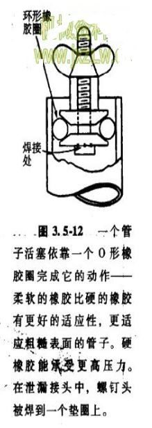

求助内工装设计好的方案

软管壁厚薄 受力位置要至少3处吧 容易控制不好力度
 楼主| 发表于 2018-10-25 08:19:41 | 显示全部楼层
确实是
