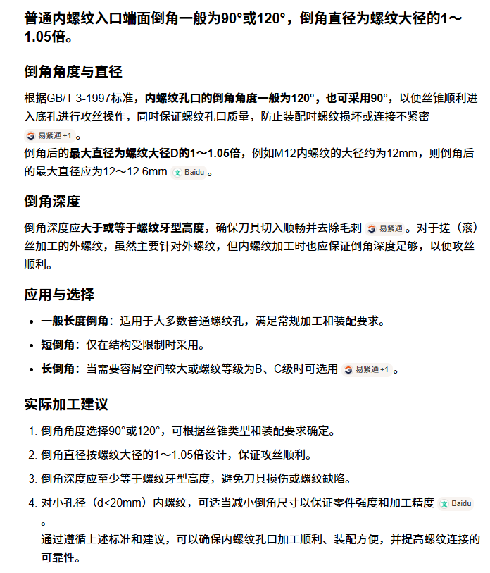

估计是不懂加工的人拍脑袋想出来的尺寸  不必纠结
实际生产中 也不会说你标个C0.5倒角  加工人员就一定按你的做
实际加工中  倒角后的尺寸都是大于螺纹公称直径的
也没有啥具体公式 一般大个0.5-1mm就行了  以不翻毛刺为原则
防止翻毛刺的目的  也是为了后续螺栓拧入时方便旋入

我接触的螺纹工艺都是打底孔然后倒角然后攻螺纹,倒角除了常规的去掉锐边还起一个引导丝锥的作用

倒角的目的是为了装配更容易导入,所以应从大径尺寸倒角
