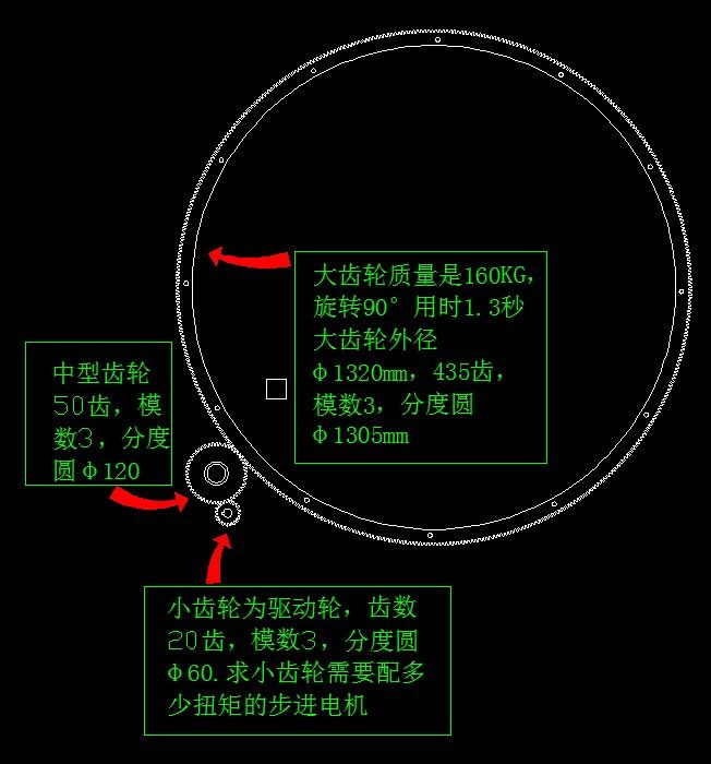

帮忙计算一下
补充内容 (2018-10-22 08:19):
上图写错了,中型齿轮分度圆φ150

大齿轮输出扭矩是多少?
 楼主| 发表于 2018-10-20 12:59:07 | 显示全部楼层
起个名字好纠结 发表于 2018-10-20 12:53
大齿轮输出扭矩是多少?
大齿轮是圆盘上的惰轮,就是求转动这个大齿轮的扭矩

发表于 2018-10-20 13:44:14 | 显示全部楼层
你中齿轮齿数应该是40吧,你自己核一下。这个应该是纯惯量的负载,我给你估摸算算

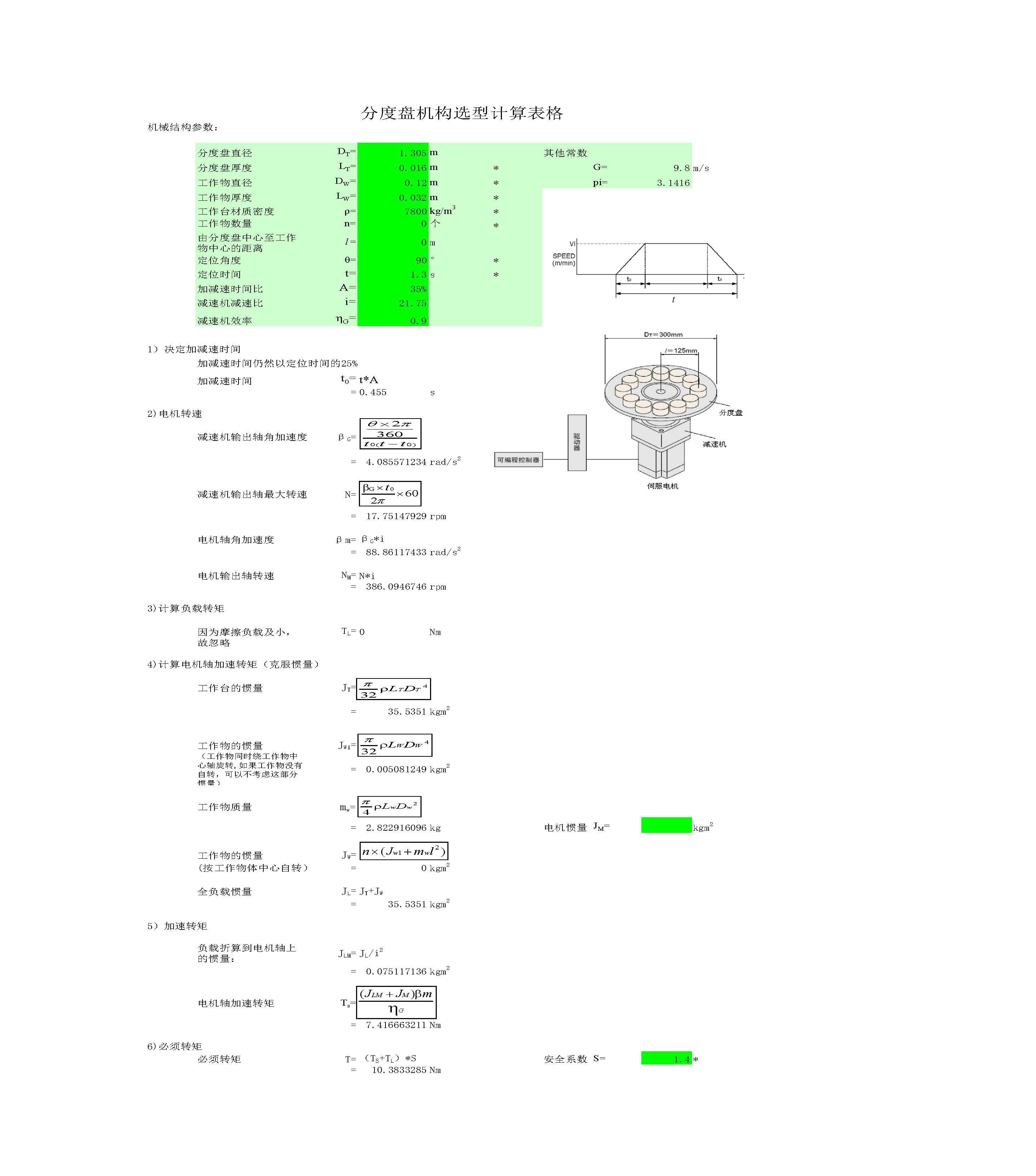

发表于 2018-10-20 14:10:39 | 显示全部楼层
马达转速需大于386rpm,输出扭矩大于10N·m,安全系数取的1.4左右,加减速时间取的0.45s。
