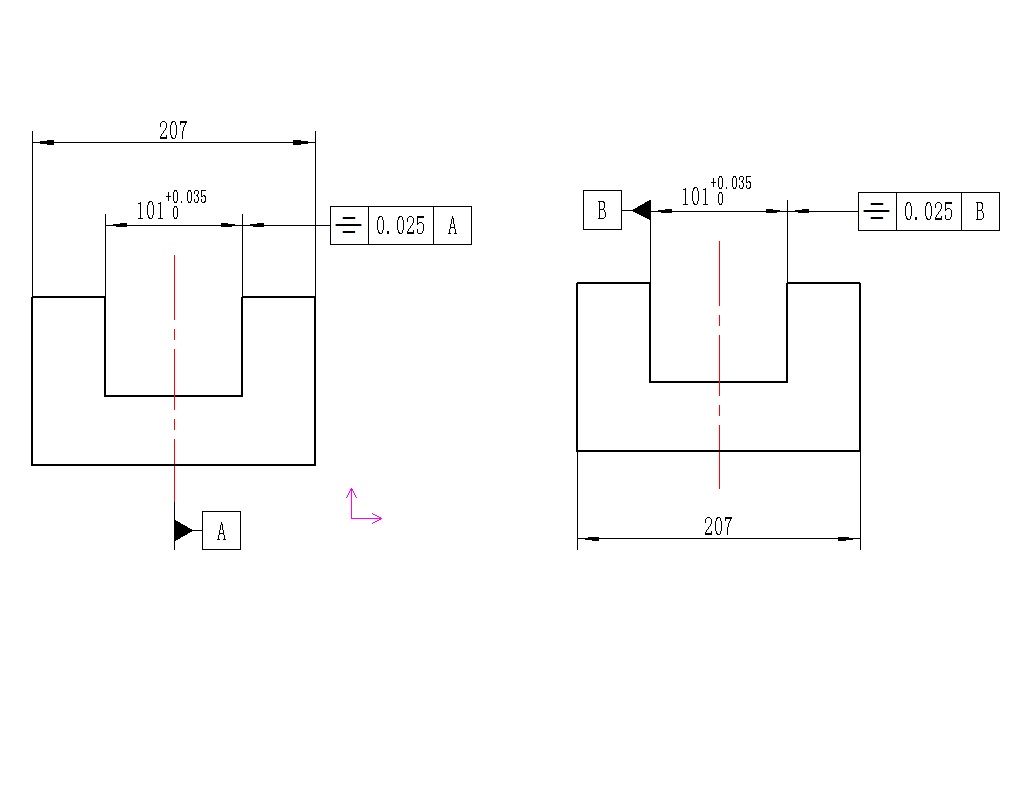

各位老师,这个对称度基准哪个正确?

发表于 2018-10-19 20:26:54 | 显示全部楼层
第一个   第二个 那么表示 是啥呵呵?》
发表于 2018-10-19 21:04:56 | 显示全部楼层
第二个表示的是对称度吗?没看明白,是看槽内壁的对称度吗?
发表于 2018-10-19 23:21:48 | 显示全部楼层
教材、手册上都有,为什么不愿意去看呢?
发表于 2018-10-20 07:31:40 | 显示全部楼层
第二个,永远合格,无论你偏多少。
以自己为基准,永远不带偏的。
正解  发表于 2018-10-20 09:28
发表于 2018-10-20 07:40:22 | 显示全部楼层
第一个基准是整件的对称轴线,而第二个基准只是内槽的对称轴线,第一个图应是合理的
发表于 2018-10-20 08:11:22 | 显示全部楼层
可能第一个更好点,不太懂第二个应该错了
发表于 2018-10-20 09:02:35 | 显示全部楼层
A
发表于 2018-10-20 09:08:14 | 显示全部楼层
第一个是对的
发表于 2018-10-20 09:08:48 | 显示全部楼层
第二个的基准不对
