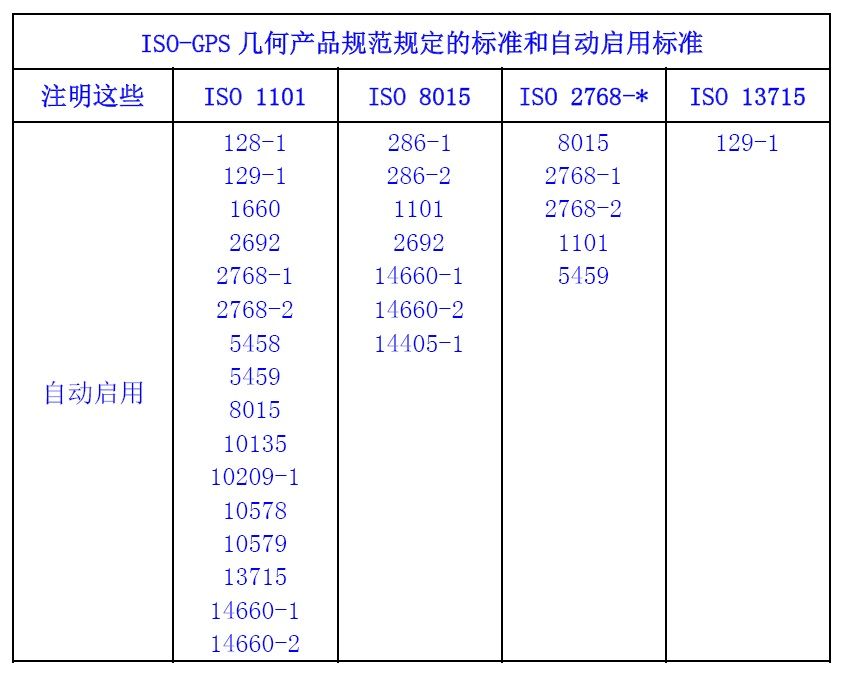

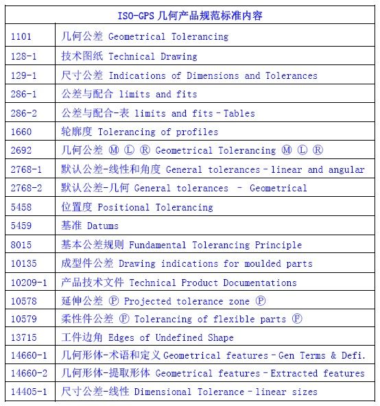

ISO-GPS几何产品规范标准 (Geometric Product Specifications Standards)
