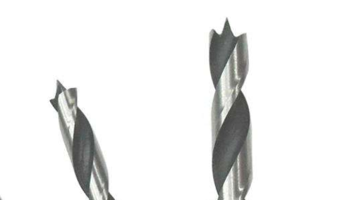

亚克力板打孔都是怎么打的?
发表于 2018-10-18 10:00:23 | 显示全部楼层
我找某宝加工过亚克力板的小型结构件,最小的是四毫米的孔,他们说是直接CNC数控加工的,我感觉就是机械钻孔吧

发表于 2018-10-18 10:03:51 | 显示全部楼层
钻头磨平或是铣刀到  会好点 ,不容易碎
发表于 2018-10-18 10:05:55 | 显示全部楼层
一般是激光割,出个cad1:1图给广告公司,人家就给你割好了
发表于 2018-10-18 10:06:27 | 显示全部楼层
雕刻机...

发表于 2018-10-18 13:28:58 | 显示全部楼层
亚克力板厚不同用的钻头不一样的,可以先用小钻头定位,再用大钻头扩孔,一般不会开裂;你们说的开裂是怎么做的
发表于 2018-10-18 14:02:32 | 显示全部楼层
亚克力  我们一直都是 雕刻机 刻孔
发表于 2018-10-18 14:10:13 | 显示全部楼层
一般用激光切割,
还有简单点的办法呢,先把钻头加热再钻孔,这样不会裂,但是孔边会有一点凸起
三尖钻也是不错的选择
