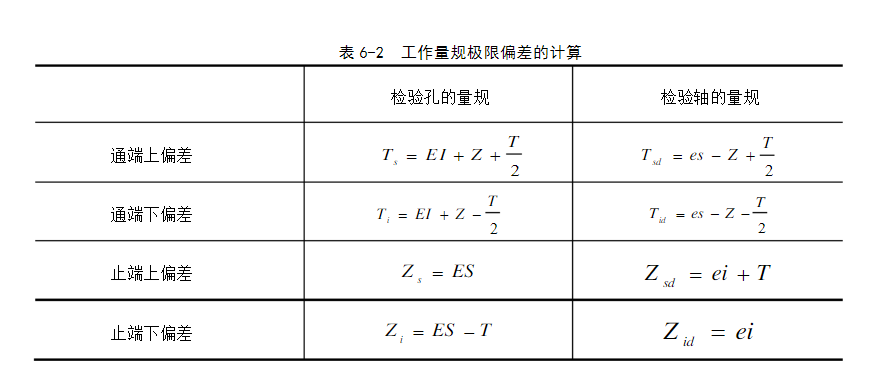

如果检测深度2.41,宽度38.10槽的槽宽

|liwankun98222发表于 10-16 20:24有这方面的工具书,看一下吧<img src="http://thyrsi.com/t6/387/1539692586x-1404775605.png" border="0" alt="">
请问一下这是什么书,我学习一下,想了解一些细节的东西,例如通规通多少算合格等等
发表于 2018-10-17 16:16:53 | 显示全部楼层
槽太浅  不适合做圆柱
最好是长方形的
另外你这个下差0 上0.051的公差带  既不是IT8 也不是IT9级公差  是介于2者之间的一个非标准公差带查表时可以按IT9查表
尺寸38.1  IT9级  T= 0.005  Z=0.008
下差0 上0.051的公差带  EI=0  ES=0.051
通规上差=EI+Z+2/T=0+0.008+0.0025=0.0105
通规下差=EI+Z-2/T=0+0.008-0.0025=0.0055
止规上差=ES=0.051
止规下差=ES-T=0.051-0.005=0.046
所以尺寸设计为通规38.1(0.0055/0.0105)
                         止规38.1(0.046/0.051)
