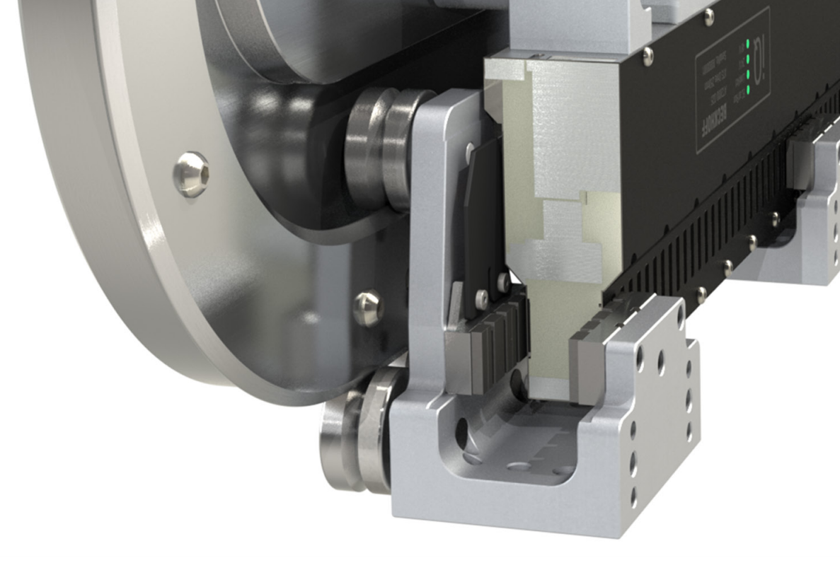

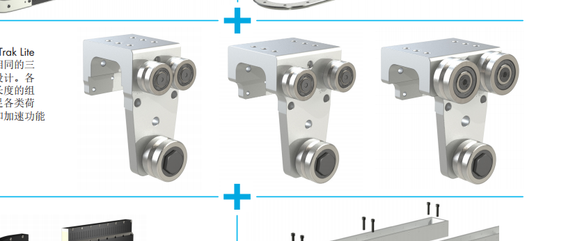

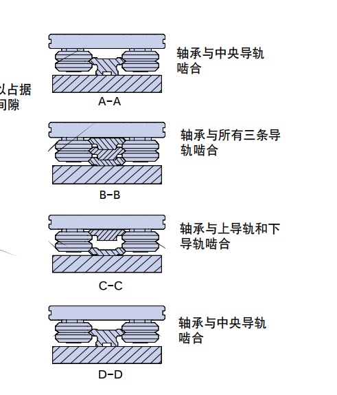

发表于 2018-11-2 10:52:32 | 显示全部楼层
看到你这个结构就让我想起了海普克的环形导轨,可以考虑将外部轴承换成以下机构,齿轮框外围做出配合结构,贴几张图不知道能不能帮助你,也请个位高手讨论可行性。更详细的可以搜一下看看。(我不是打广告的 1541126656(1).png 1541126680(1).png 1541126745(1).png 1541126873(1).png
发表于 2018-11-2 10:54:24 | 显示全部楼层
苏打红茶哥 发表于 2018-11-2 10:52
看到你这个结构就让我想起了海普克的环形导轨,可以考虑将外部轴承换成以下机构,齿轮框外围做出配合结构, ...
V型槽的配合,而且是外围两个V型槽的配合应该可以矫正主轴倾斜的问题。
