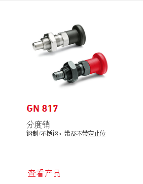

发表于 2018-10-16 17:19:32 | 显示全部楼层
墨中白233 发表于 2018-10-16 16:39
谢谢大侠 弹性顶块不是很理解。。。
就买个这东西顶住也行,或自己做一个原理一样的
