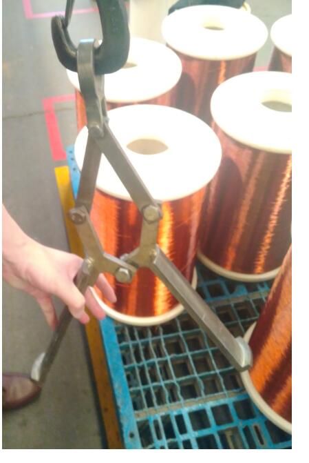

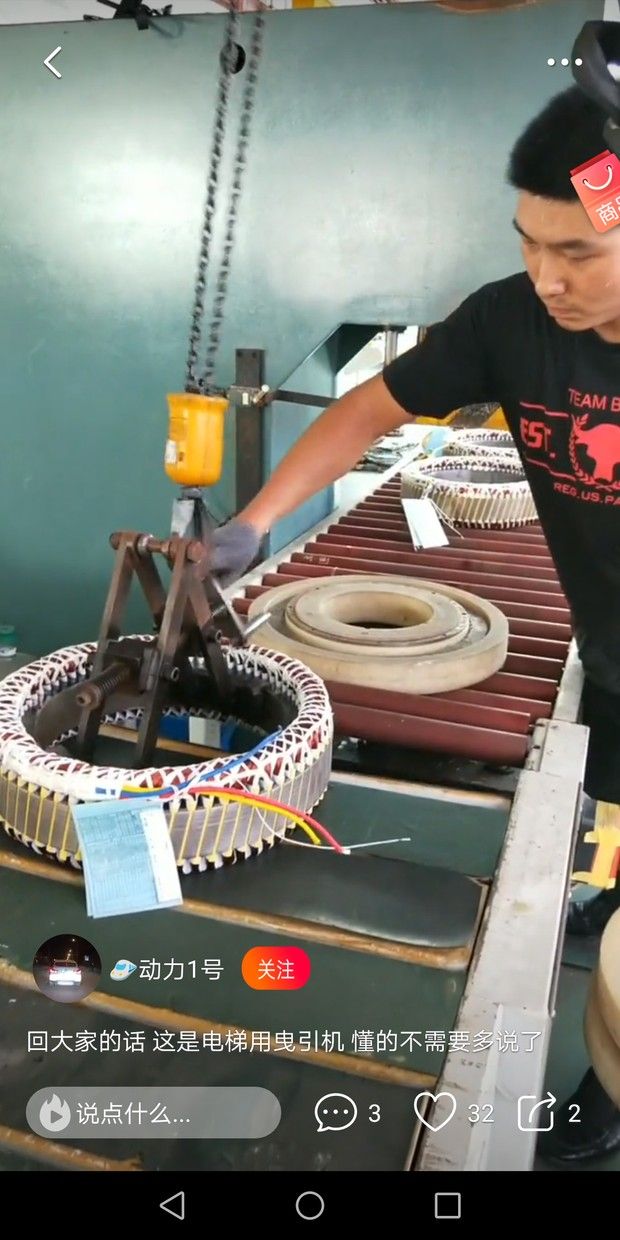

这个往外撑的夹具,大家知不知道有没有现成的

手摇,效率低;
看图片DIY
发表于 2018-10-13 14:24:30 | 显示全部楼层
手摇机构换一下,换成连杆和凸轮,类拟肘夹,就可以加快效率了。
发表于 2018-10-13 15:59:04 | 显示全部楼层
用这种结构效率快得多
用这个结构岂不是简单得多
用这个结构岂不是简单得多
发表于 2018-10-13 16:33:57 | 显示全部楼层
有这样结构和原理的起吊钩,结构上可以参照下
发表于 2018-10-13 18:40:47 | 显示全部楼层
有激光切割机的话,自己做一个吧,画个图,钻个孔的事情
发表于 2018-10-13 20:21:48 | 显示全部楼层
丝杠螺母机构,自己可以设计做一个。

发表于 2018-10-15 10:07:16 | 显示全部楼层
很有创意啊。手摇改为气缸更快捷!
