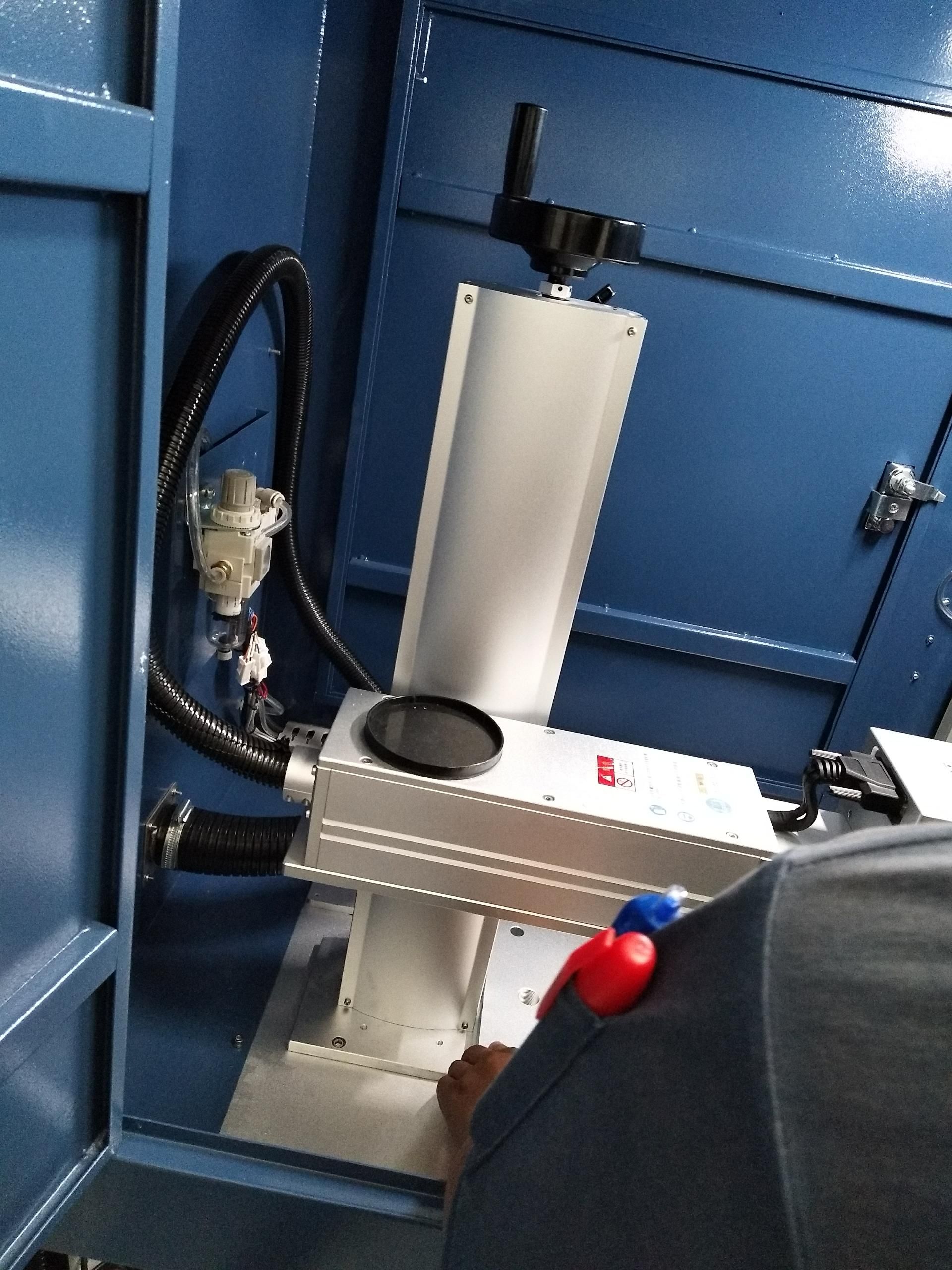

如图,横向的是激光打码装置,重量算成8Kg,清晰打码的焦距为100mm,现在要把竖直那个手摇的丝杠换成电机+减速器+丝杠的机构,丝杠的有效行程选550就好,请问应该如何选择他们的参数,希望可以讲的详细一些,本人专业是学材料的。。

经验参考:步进电机86HS45,T形丝杆直径20mm,螺距5mm
发表于 2018-10-13 08:16:54 | 显示全部楼层
选伺服加减速机就可以的。
发表于 2018-10-12 14:11:57 | 显示全部楼层
你所需的升降速度?我发现很多求助帖总是缺参数
发表于 2018-10-12 13:09:29 | 显示全部楼层
论坛里有很多私服电机和丝杆的选型资料
