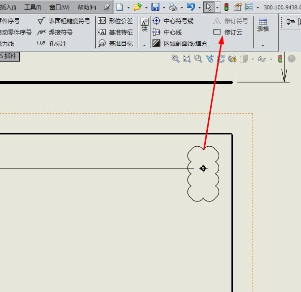

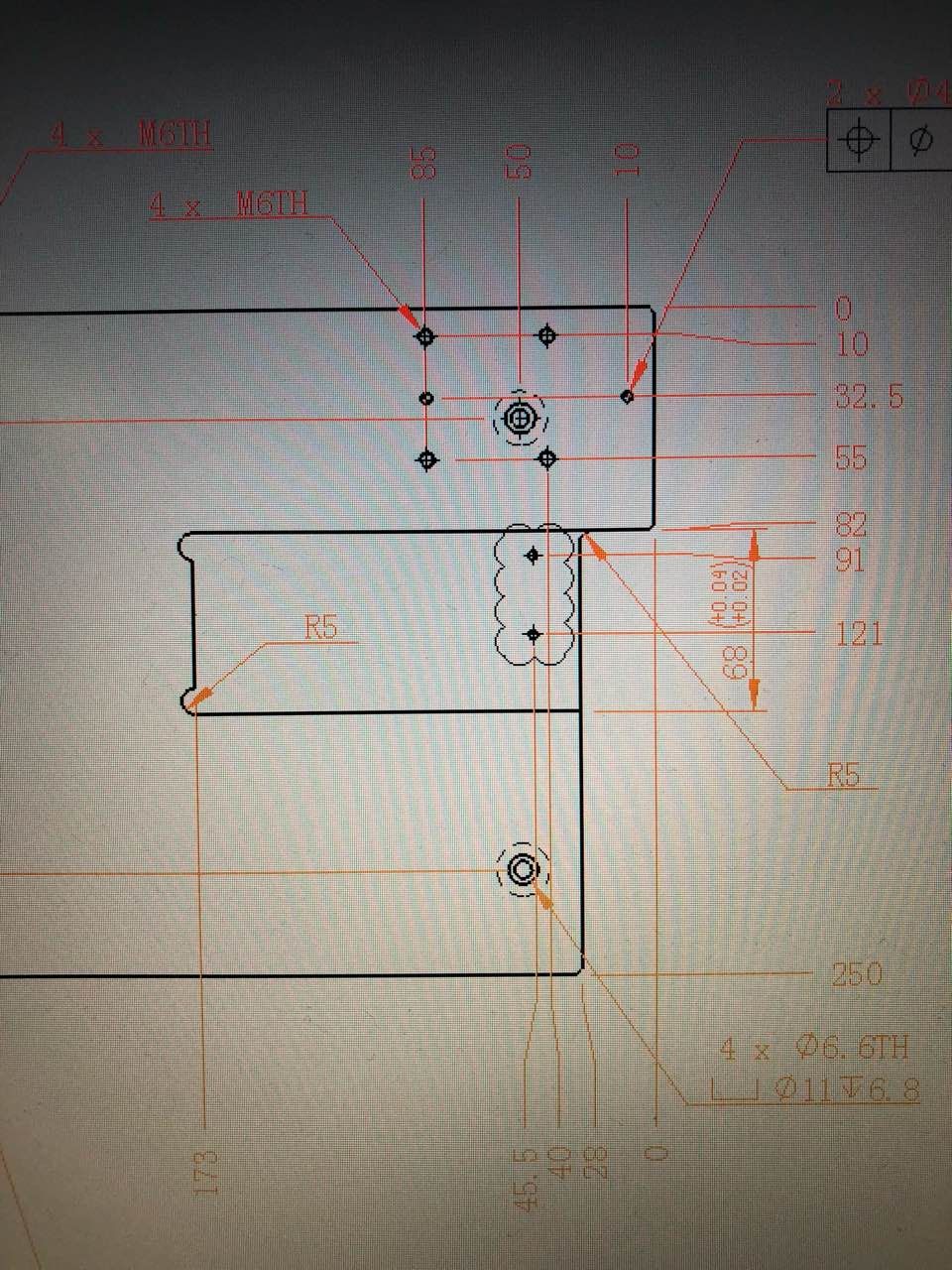

就象这种云朵状的注释怎么标出来的?

修订云功能。

修订云是一种注解类型,允许您在工程图中创建类似于云的形状。
相当于你在文档上用手画个圈,表示提醒

* L7 c& V. N' X! E比如说在产品的壳体上想标印一个你们产品的PN/SN码,在图纸上就可以用修订云了。
