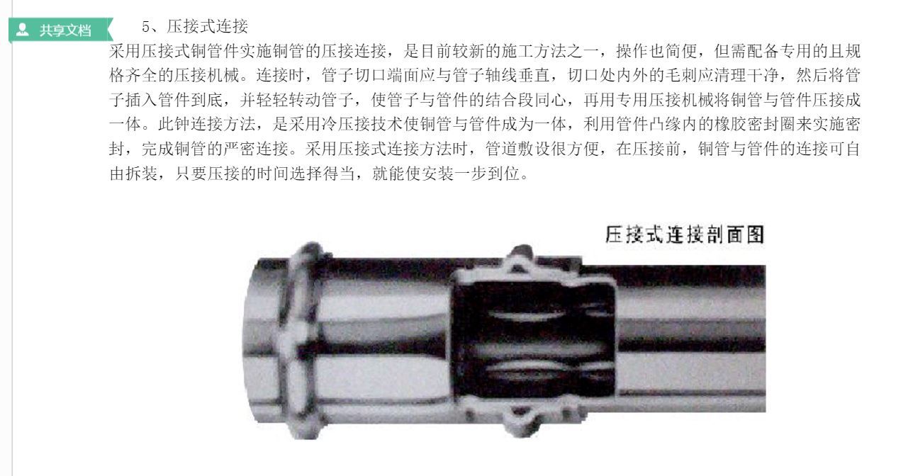

这种钢管压接有什么优点?
对压接有什么要求???

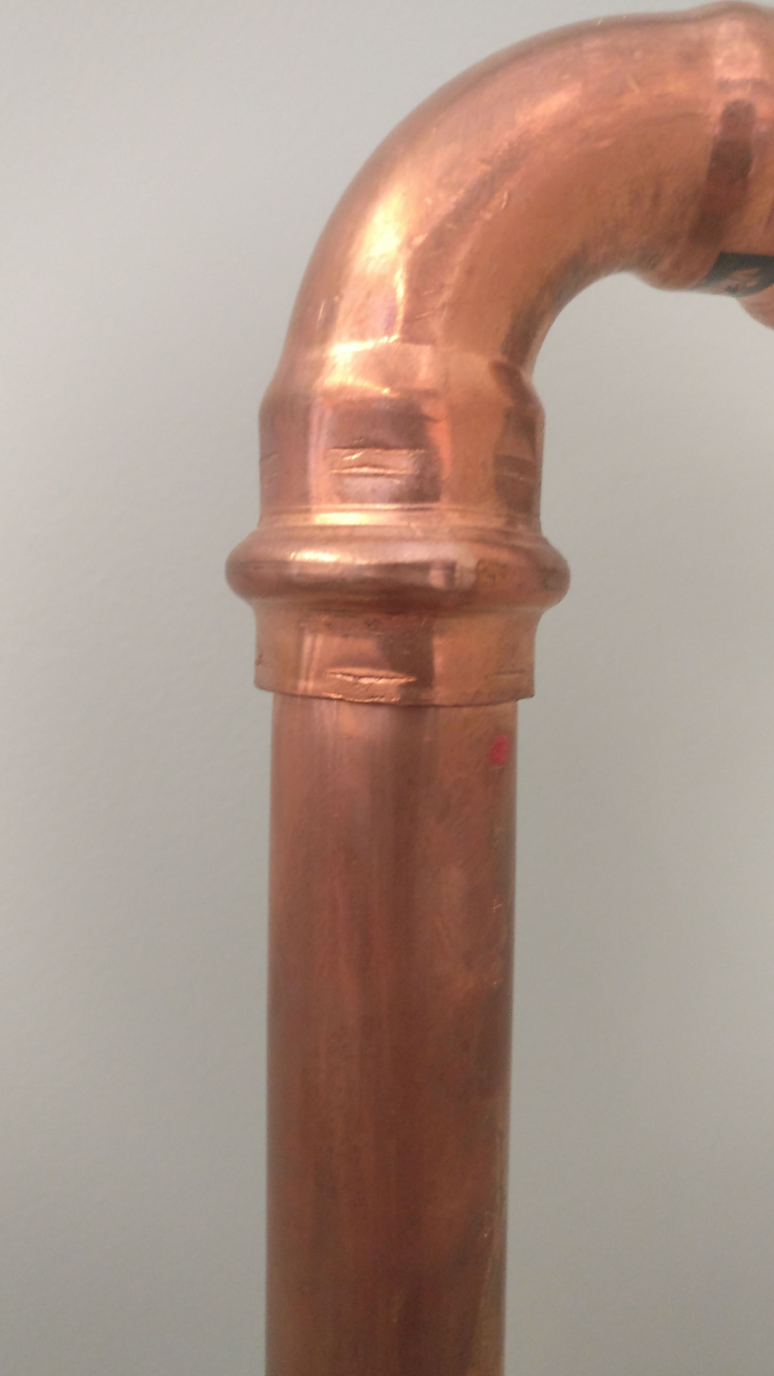

这种多边形压接,不知道泄漏怎么样?

美观,需要专用工具,对人员操作要求高。
