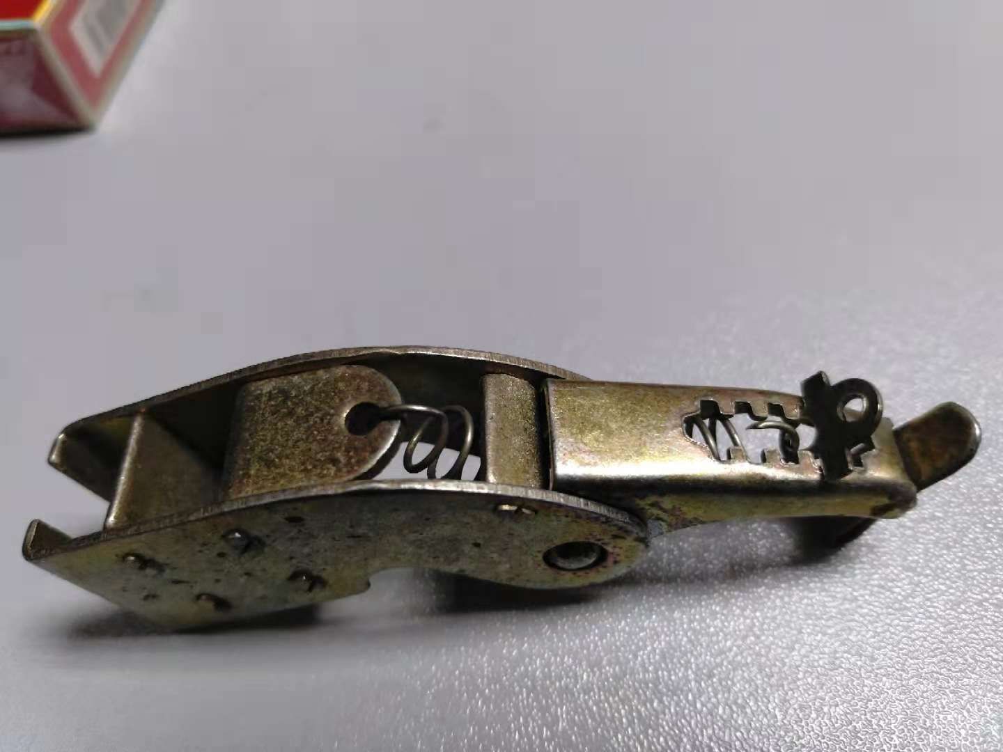

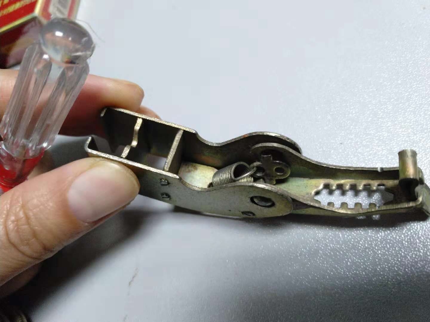

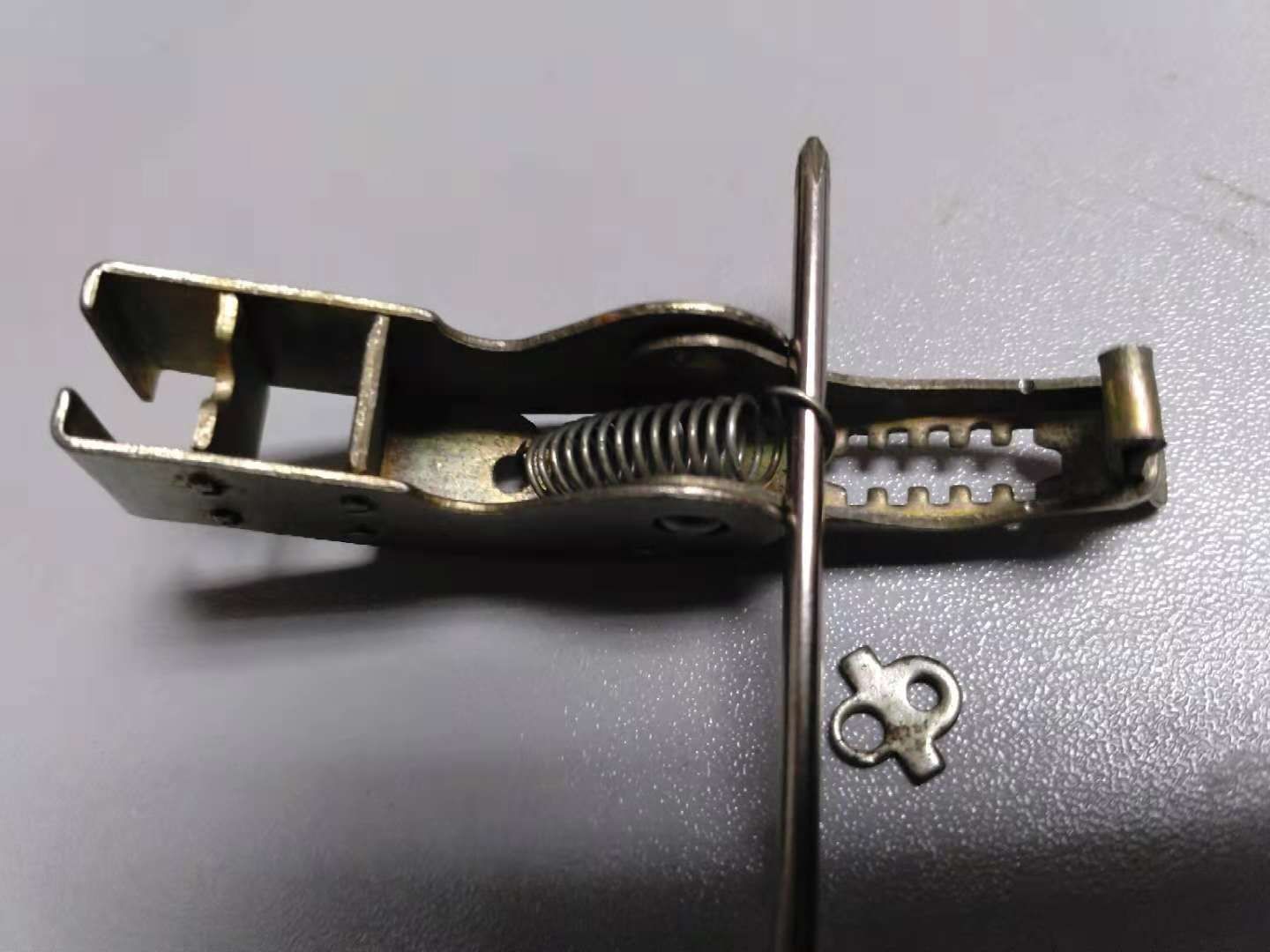

fangyunsheng 发表于 2018-10-8 13:30
给你上个图参考啊,用一根拉簧实现你说的效果。不过如果可能还是用氮气弹簧比较好。
前两张是关闭后的状态 ...
老鼠夹?
锯齿状这里的结构有没有正面照片?
谢谢分享~
发表于 2018-10-9 07:49:54 | 显示全部楼层
喂我袋盐 发表于 2018-10-8 18:22
老鼠夹?
锯齿状这里的结构有没有正面照片?
你要的锯齿结构
结构确实挺巧妙的  发表于 2018-10-9 13:55
