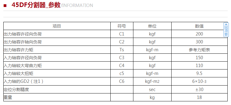

选了这个分割器,然后不知道减速器和电机怎么选

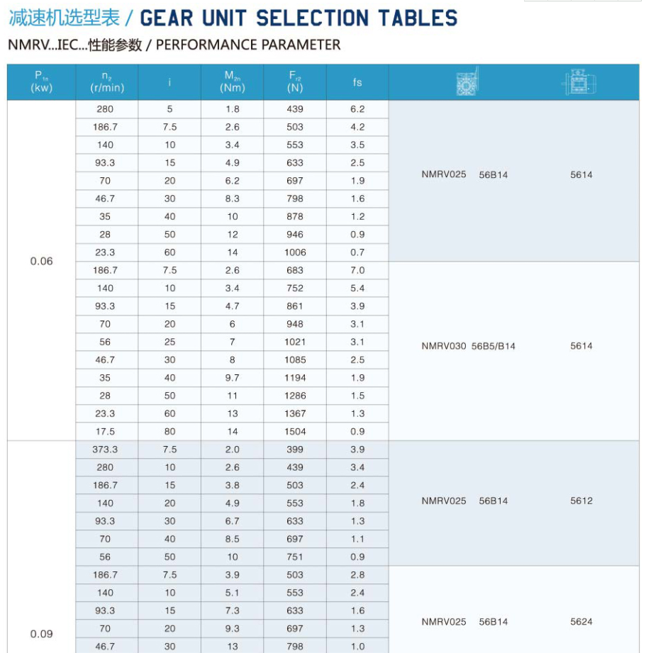

选了分割器没有对应的算出马达的大小及速比吗?你选这种减速机的话一般nmrv030就够了,马力大概60W应该也足够了
