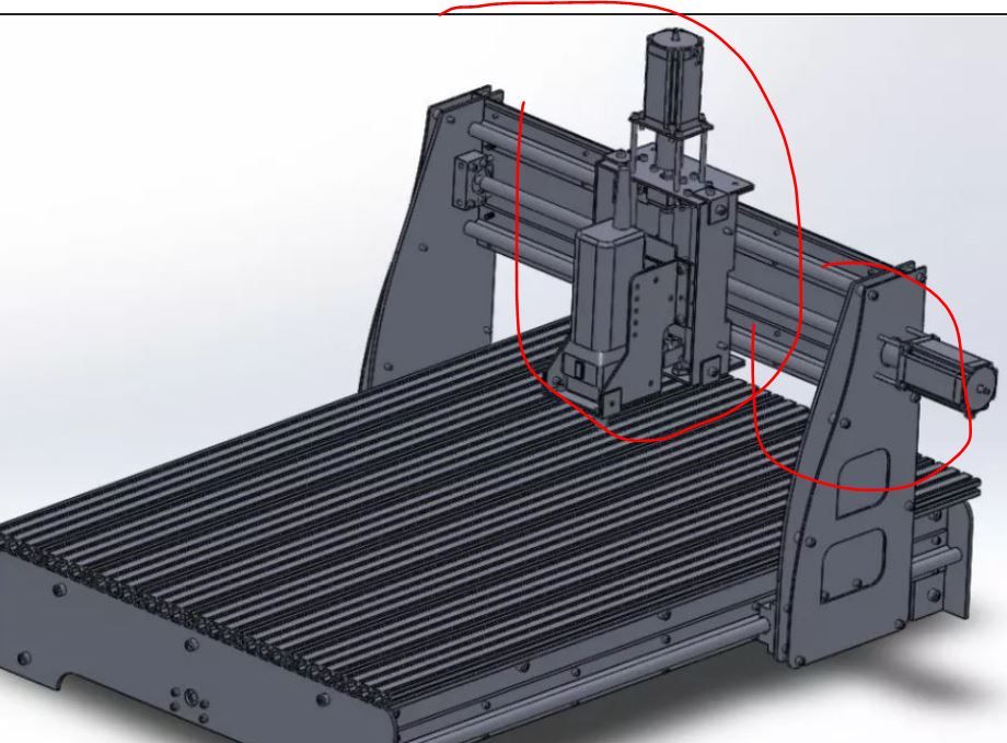

就是把画圈的这几个移动机构改成手动操作,谢谢!

右边圆圈是电机驱动丝杠转动,中间圆圈的装置左右移动,还要实现前后移动吗?中间装置上面好像也是一个小电机。
楼主请把这两个红色圆圈的运动描述下,还有你想实现的功能也做个交待。

应该是双轴位移吧,一般是把电机、减速机拆掉,换上手轮就好
发表于 2018-10-8 08:16:41 | 显示全部楼层
直接把X、Z轴换成手摇式滑台就可以了
发表于 2018-10-8 08:55:48 | 显示全部楼层
蜗轮蜗杆手轮
发表于 2018-10-8 09:47:02 | 显示全部楼层
两根丝杠加手轮解决问题
发表于 2018-10-8 11:03:26 | 显示全部楼层
同意蜗轮蜗杆减速器加手轮替换电机
