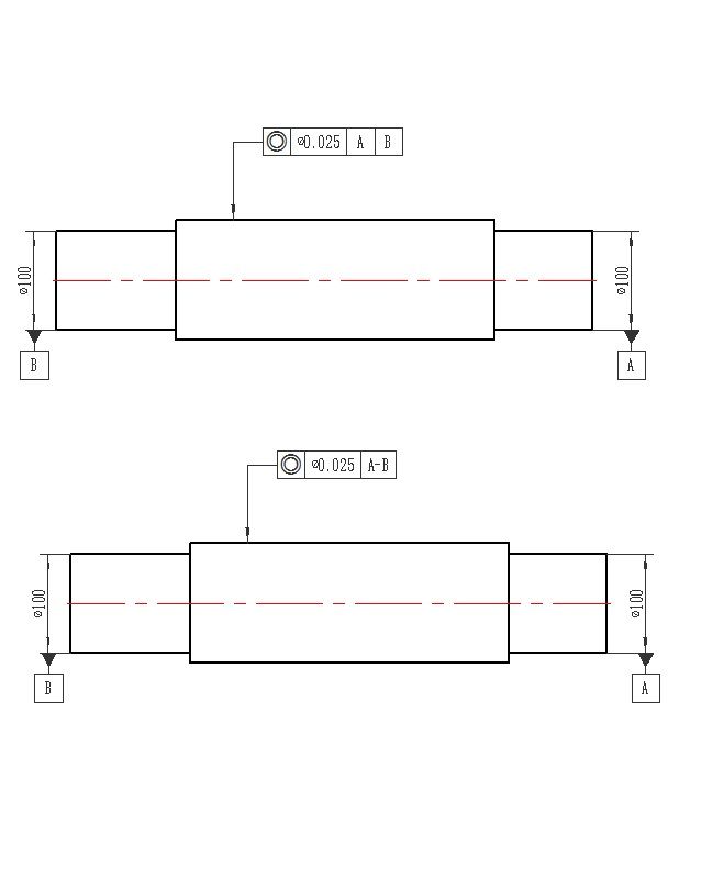

请问这两种同轴度注法有区别吗?

发表于 2018-10-8 08:07:33 | 显示全部楼层
第一种应该是该面分别与A、B同心0.025,A、B本身无直接同心关系,A、B误差可能达到0.05;
第二种是该面与A、B理论轴线同心0.025,对A、B实际位置、误差无具体要求
发表于 2018-10-8 10:19:55 | 显示全部楼层
基准不一样,前者是两个基准,分别为A和B,后者是一个基准,即A-B组合基准
发表于 2018-10-8 11:23:48 | 显示全部楼层
很少见第一图的标注,4楼解释的很好啊。
发表于 2018-10-8 13:12:20 | 显示全部楼层
之前的学过的 好像跟基准有关系 具体忘记了
发表于 2018-10-8 15:21:56 | 显示全部楼层
第一种标注是错的,同轴标注了相对于A的,再标注相对于B的没有意义。因为B基准跟A基准同向,不能再提供约束。
