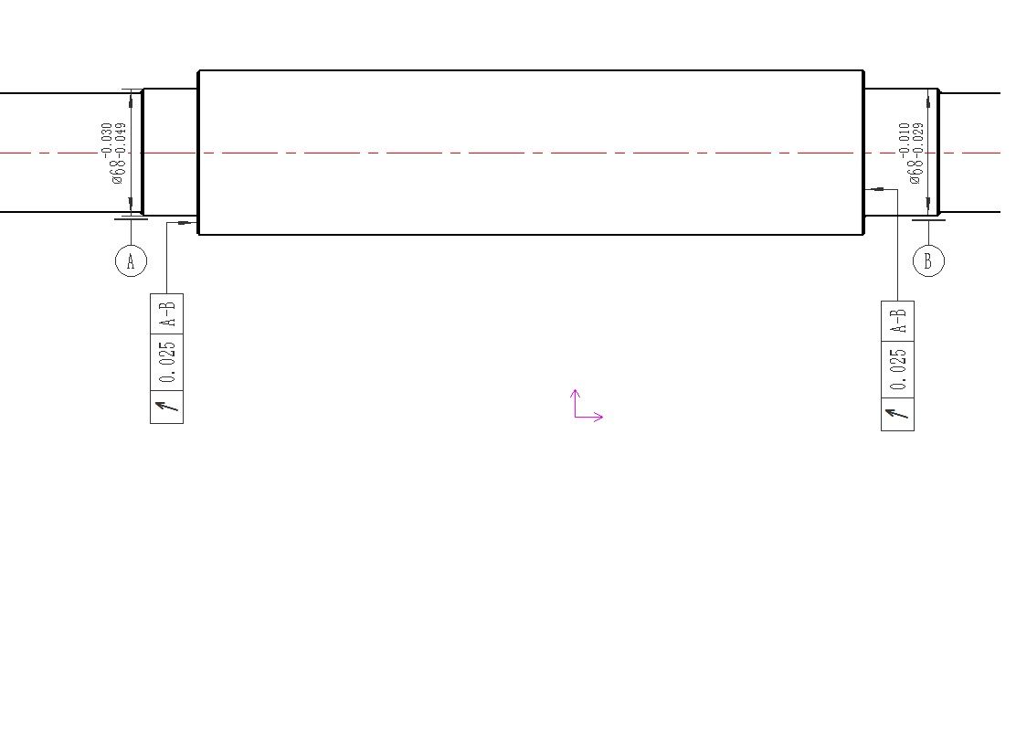

大家帮忙看一下,形位公差这样标能否保证A段和B段同轴度?
发表于 2018-10-6 20:26:28 | 显示全部楼层 |阅读模式
发表于 2018-10-7 08:05:46 | 显示全部楼层
端面圆跳动如何和两段直轴的同轴度联系起来?如果是我标。就设A或B段为基准,直接标另外一段和基准的同轴度
发表于 2018-10-7 08:16:35 | 显示全部楼层
你这样不对的。
 楼主| 发表于 2018-10-7 08:33:06 | 显示全部楼层
多谢指教
发表于 2018-10-7 08:50:54 | 显示全部楼层
你这样标不对,B段基准要参照A基准给同轴度公差,你标的只是保证两端面的垂直度,对A段和B段都没要求,此外对于有公差的外圆面及端面要有粗糙度要求。
发表于 2018-10-7 08:54:39 | 显示全部楼层
端面跳动和同轴度是两个不同的概念。找找公差与测量那本书,好好看看概念,别弄混了。
发表于 2018-10-7 09:59:09 | 显示全部楼层
不对,基准有一个就够了,其他向基准给偏差
发表于 2018-10-7 15:17:45 | 显示全部楼层
要标同轴度
发表于 2018-10-7 15:26:24 | 显示全部楼层
跳动标的没问题,双基准也没问题,问题是你压根没标同轴度
发表于 2018-10-8 01:14:46 | 显示全部楼层
肯定不可以的,这两组公差没有相依性
