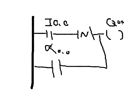

如图。
4 }# i6 T0 {% Oi0.0由闭合变成断开的时候,N才发出一个脉冲,但是因为i0.0已经断开了,即使N发出脉冲了,Q0.0也得不上电。我的理解对么* j& p  y& w* L& i0 r9 @% u2 H7 r

不对
发表于 2018-9-30 11:34:19 | 显示全部楼层
理解不对。

Q0.0置1程序不该这样写

下降沿触发的这个扫描周期,Q0.0已经上电,程序从左到右,从上往下读,Q0.0的自锁触点也闭合,在该扫描周期已经完成自锁。
9 S2 x9 I( f& u# C2 t8 J2 t既然用下降沿,就该知道下降沿的动作方式。
发表于 2018-11-28 15:06:07 | 显示全部楼层
他是下个扫描周期才会扫到I0.0已经断电

不对,Q0.0自锁了。+ L, h* n( u9 u4 Y6 u# ^. b8 L& v
