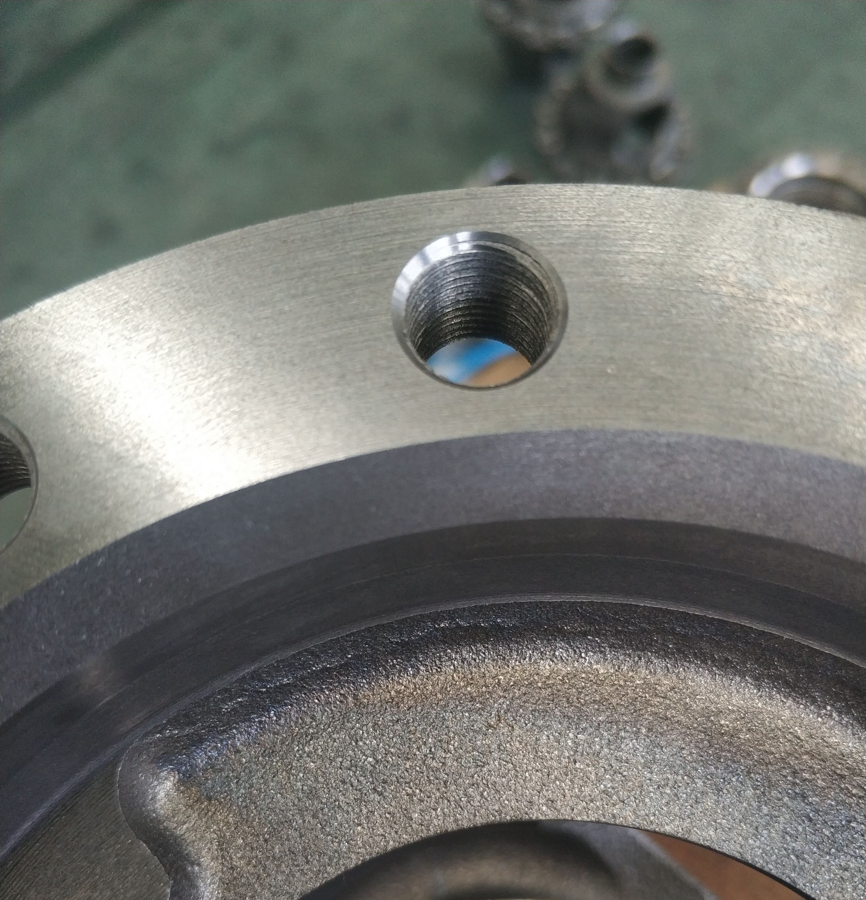

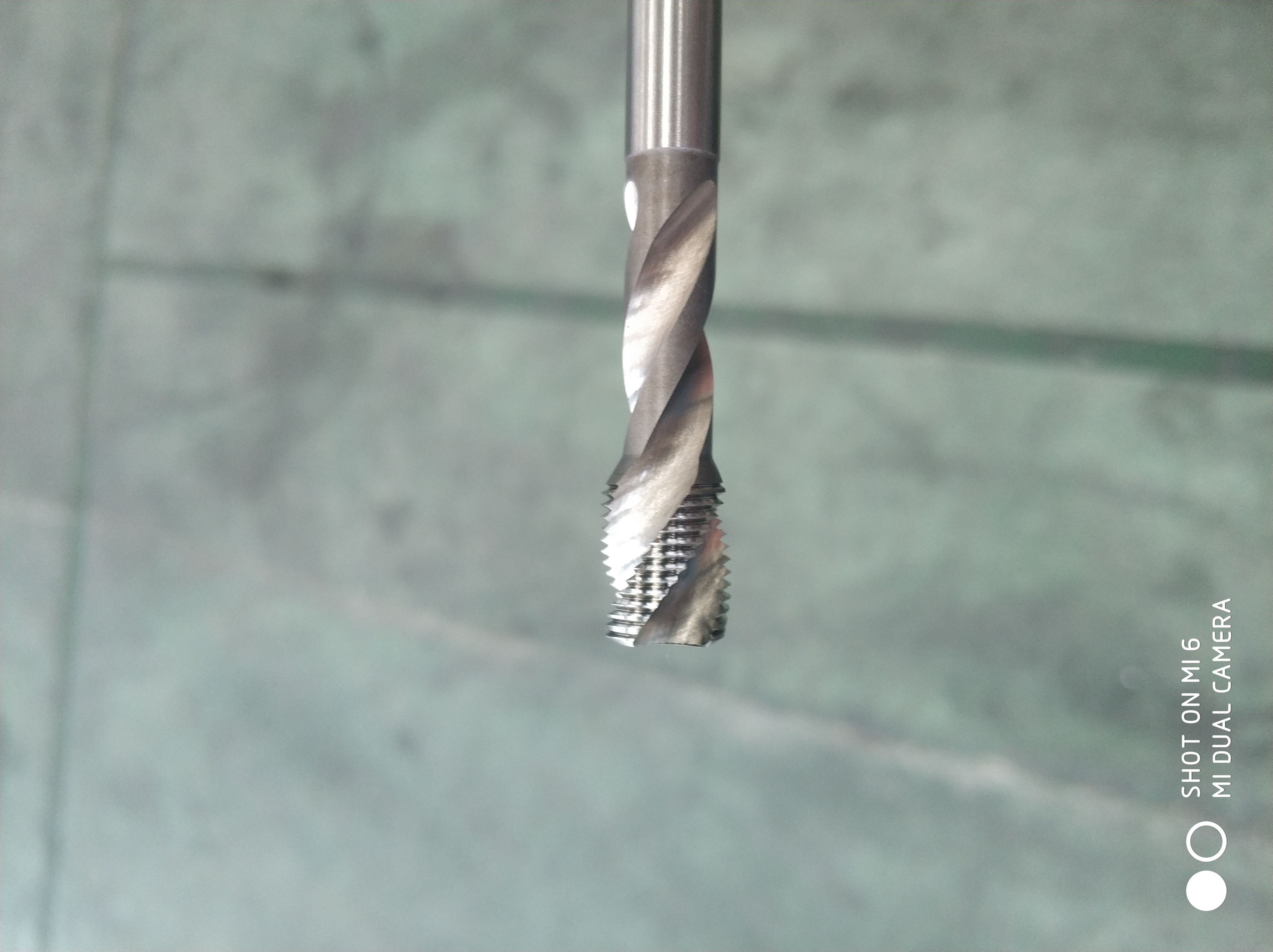

同样的转速,攻丝出来的效果大不同,丝锥的导向和排削的方向有直接的关系$ z. _; ?9 H# v6 I* I6 B5 k
导向短的丝锥7 b. R9 l; X) y, V
IMG_20180929_130807.jpg ( @; a1 s9 \2 Q4 J- g
攻丝后的效果1 p6 v5 C3 n: s5 l# j1 q1 Q
IMG_20180929_154920.jpg 0 Q; x% {! u# r5 a" k

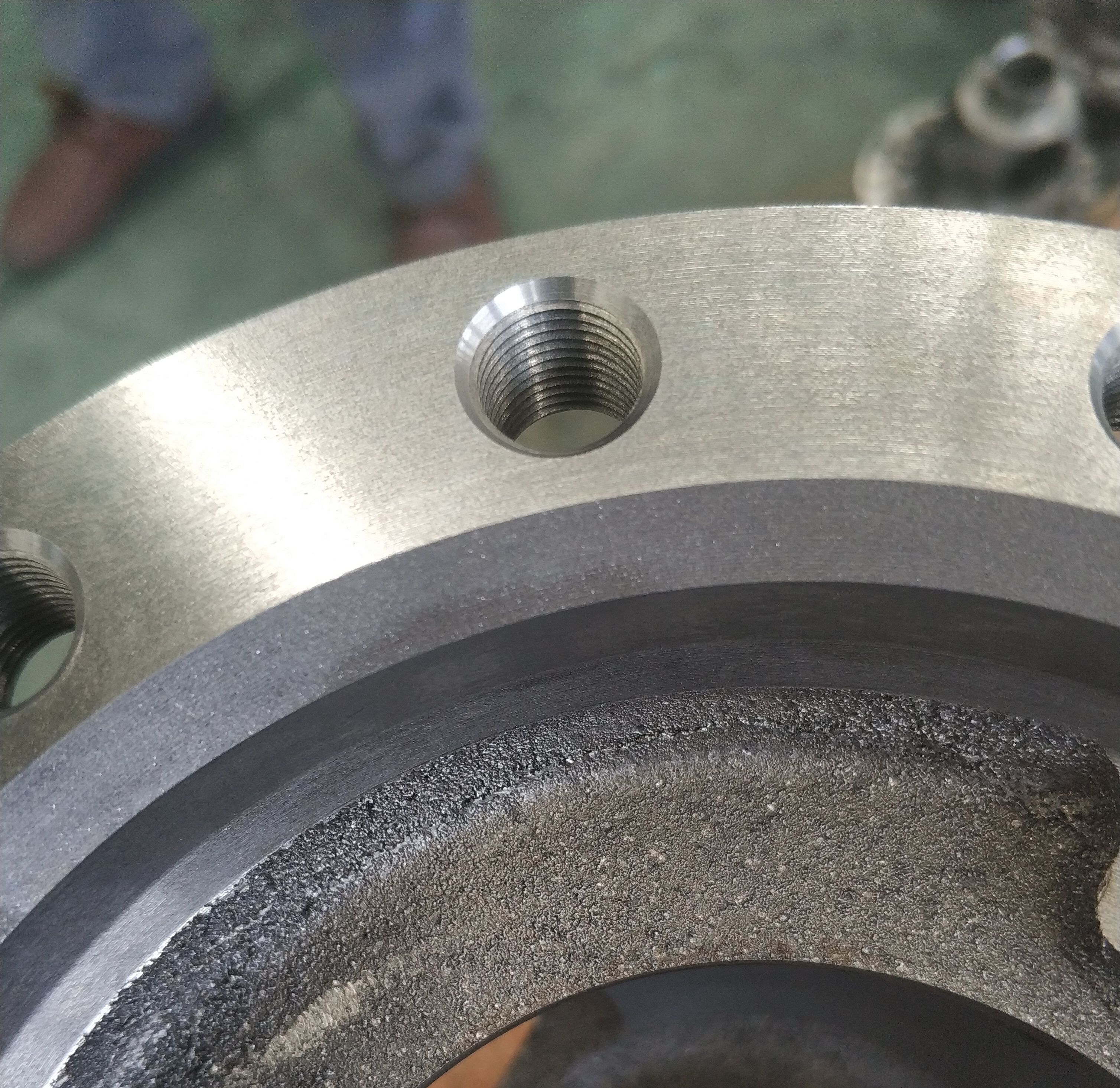

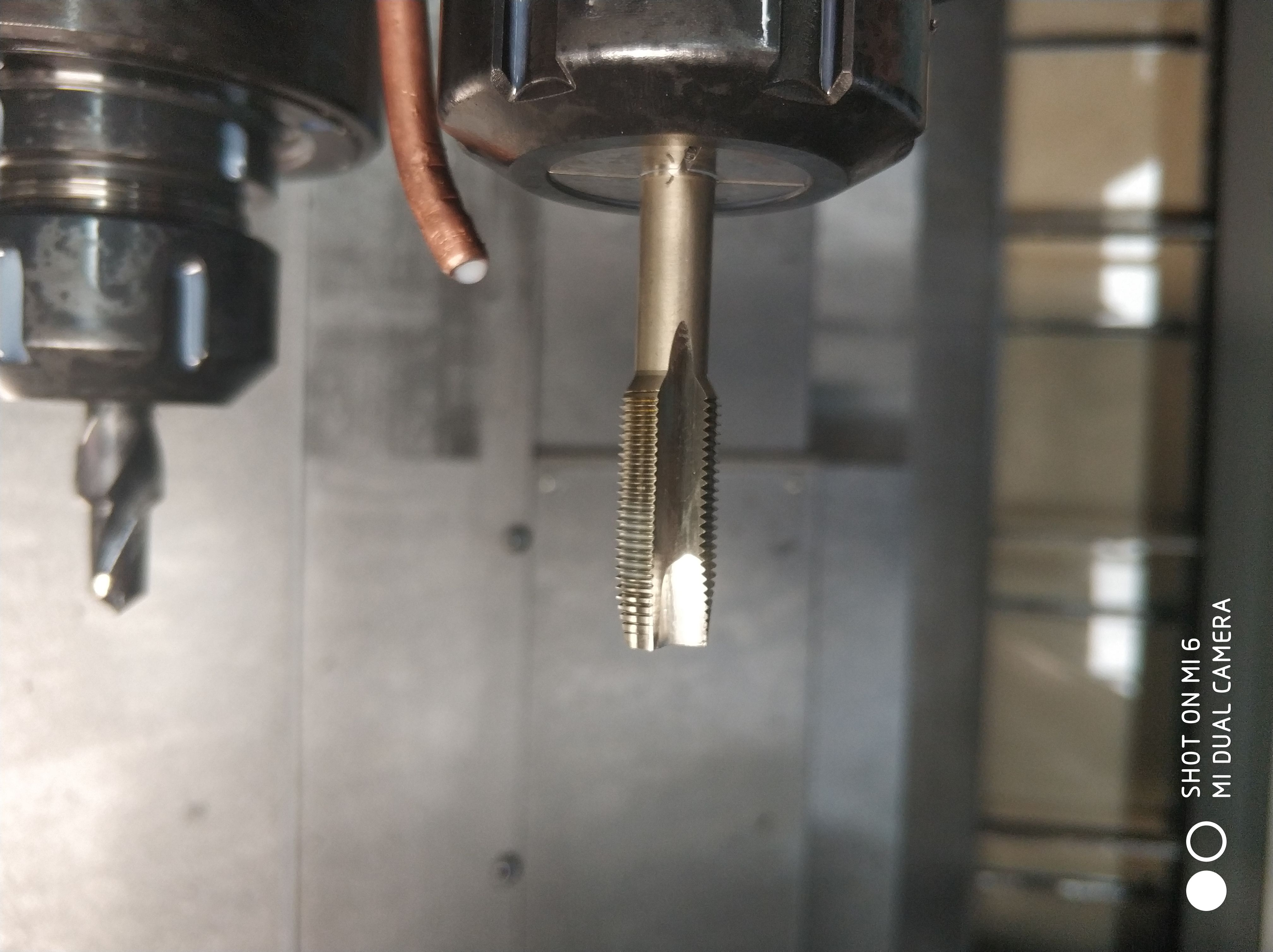

另一种导向长的丝锥
& |* h2 k  j1 e  c+ E0 Y9 \ IMG_20180929_130815.jpg $ {. b+ c2 l- D- N( f. b2 p- {
攻丝后的效果/ B' y' b- W% k: D: ?# m) C
8 x5 T, s8 C! e0 Z" y/ S, t两种丝锥做出来的丝孔效果大不相同,所以,攻丝的时候要选择合适的丝锥,才能达到想要的效果. \' Y' o% t' N5 s! k/ O* _+ h

发表于 2018-9-29 16:09:24 | 显示全部楼层
看不出来有哪里明显的不同,大侠给我们说说呗
发表于 2018-9-29 16:14:58 | 显示全部楼层
短的比较粗糙,长的比较细致
发表于 2018-9-29 16:41:25 | 显示全部楼层
螺纹表面光洁度不一样
 楼主| 发表于 2018-9-29 18:58:36 | 显示全部楼层
小萨HZL 发表于 2018-9-29 16:09" Q$ o! Y" T' x. u1 [8 s
2 U5 X. b) L& G7 a/ t% N) _6 S仔细看看螺纹的牙型和粗糙度9 x4 `! d, v9 y. x5 V2 Y8 C: `
 楼主| 发表于 2018-9-29 18:59:40 | 显示全部楼层
keyanshui 发表于 2018-9-29 16:14
2 C" Y6 G: W. D1 t短的比较粗糙,长的比较细致
* s& U' q5 j9 W  T+ a对啦,导向就是起到一个旋转渐进的作用,直接攻丝的结果就是不会太好的/ B0 ]6 x  Z7 c8 u7 S& D% H

发表于 2018-9-29 19:04:30 | 显示全部楼层
6 e5 P$ `, C1 w- H
( n% W3 x* l+ g4 q8 l) X/ A$ [你这个对比不对。& k  f0 k# C; S$ O; l
螺旋丝锥适合盲孔攻牙,会把铁屑切割成丝状回转出来。* `5 a+ M' R# J
直槽丝锥适合通孔攻牙,铁屑会切割成碎片直接从底孔内排除,偶尔有极细的丝状铁屑伴随旋出。4 `8 |" K0 d6 z; g
直槽丝锥的优点是避免了大部分铁屑挤压成型牙刮伤。: T; Q6 x1 Y! e0 E
螺旋丝锥的好处是攻牙的时候避免铁屑堆积孔内造成的断丝锥。
8 c' ^/ m3 K3 v' p5 C3 }) T$ M; k通常丝锥攻牙后的表面微观都有细微类鱼鳞纹路,这是金属表面损伤的正常现象,如果不希望有,要么把螺纹孔铣出来,要么车出来,或者放电完成后,丝锥回牙。/ d" D' b# k" H4 Y
以上,影响攻牙表面光洁度的不排除因丝锥攻入深度过深,表面来受到到丝锥切割造成的光亮纹路。

 楼主| 发表于 2018-9-29 19:54:07 | 显示全部楼层
Venerealulcer 发表于 2018-9-29 19:04
! y1 @4 ~  ^* ^8 T; X) y3 t( ~你这个对比不对。
( y  J) ]0 g% Z  }1 X% V螺旋丝锥适合盲孔攻牙,会把铁屑切割成丝状回转出来。( K, \8 \. A/ @
直槽丝锥适合通孔攻牙,铁屑会切 ...
/ x# z+ J! p% h/ _0 D
不是太好看,所以客户有这方面的要求1 f' i9 P7 n" Z! b; Q6 R
发表于 2018-9-29 20:16:49 | 显示全部楼层
丝锥的螺旋角就是车刀的刃倾角,第一个切屑往上排,加工盲孔,第二个切屑往下排,加工通孔。
