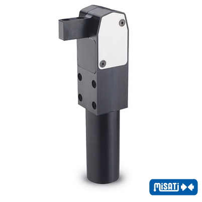

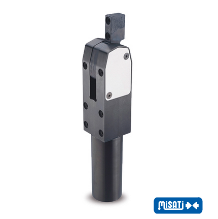

气动夹具--GN 864 GN 865 GN 866

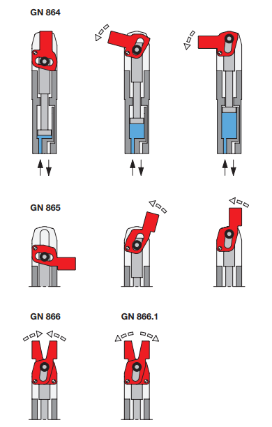

产品:
GN 864: 夹紧臂平行
GN 865: 垂直夹紧臂
GN 866: 两个夹紧臂垂直,用于向心夹紧
产品特性:

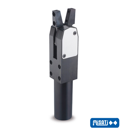

MISATI专利气动紧固夹用于在夹具和处理系统中夹紧,保持,夹紧和定位工件。
l 高夹紧力
l 小尺寸
l 空气消耗量小
l 重量轻
技术特性:
l 活塞直径可选20,32,40和50 mm,相应的夹紧力为60 Nm至475 Nm,远高于竞品。
l 气动夹具的设计和配置确保了其长久的使用寿命。经过功能测试证明,即使经过2000万次循环,它们仍然可以使用。
l 优化设计的运动路径,使得在夹紧行程结束时(夹紧力FS),实现不可逆的自锁(保持力FH)。
l 夹紧臂的前进行程很快,但最终的夹紧动作很慢,因此通常不需要气动阻尼。若夹臂负载比较重,可按需提供气动阻尼。
l 夹紧装置配有滚针轴承,可提供最佳夹紧力并减少磨损。
l 钢制气缸中集成了夹紧装置。这样的小型化单元稳定性高,泛用性好。空气连接装置设置在底部也带来许多其他优点。
l 夹紧机构也被遮盖以避免灰尘和其他物体进入,防止外界因素(例如焊接操作)影响夹具的正常运行。

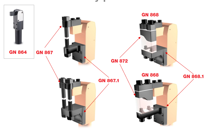

安装方法/配件
气动强力夹主体上的安装孔允许直接安装使用内螺纹孔装配或者额外使用贯穿螺栓装配。
在安装气动紧固夹具时,中心导向衬套GN870具有重要作用:它们吸收侧推力,保障精准的直线度。
气缸上可加装GN873环形夹及GN867/GN868填块,组成多种安装形式。
应用案例:

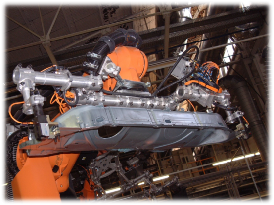

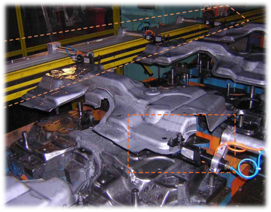

GN864 汽车制造-零件测试

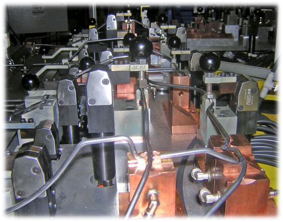

GN 864:机械加工-铜模块夹持
GN 865:汽车制造-零件测试
