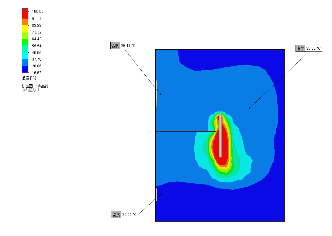

发表于 2018-9-28 16:47:59 | 显示全部楼层
linhong123 发表于 2018-9-28 16:26
但是我看了网上很多案例(电源箱的)还有风扇厂家普遍都是建议下部鼓风的。我个人直觉也是偏向于往外排风 ...
针对这个问题,做了几个简易仿真,这是结果,第一张图有文字备注,第二张图的文字也参考第一张图了,懒得重新加上去了,环境的设置,常温20摄氏度,外框一个铁壳子,只有两个口,一个是风扇,一个是开孔。两张图区别只是把风扇方向换了一下,其他不动,第一张图是我觉得更好的方案1,第二张图是大多数人觉得好的方案2,从图中明显可以看出,方案2优于方案1。
不过在这我犯了一个错误。
发表于 2018-9-28 16:54:25 | 显示全部楼层
上一层说犯了一个错误,这个错误是没有控制空气的运动方向,热源离得太远,导致冷空气无法将热源附近热空气带走,只能带走少量,冷空气直接从距离最近的点直接绕过热源,所以楼上的方案1截图效果很差,所以这楼的两张截图,我简单的加了一个横挡板。两张截图都是在最终稳态时候截图,方案1明显效果提高很多。

 楼主| 发表于 2018-9-29 09:31:55 | 显示全部楼层
玛朵布莎 发表于 2018-9-28 16:54
上一层说犯了一个错误,这个错误是没有控制空气的运动方向,热源离得太远,导致冷空气无法将热源附近热空 ...
164835qijmnegjj1m6mbds.png 这张图怎么感觉是上方进气的?
这个模拟我还不会用,看来有空要恶补一下了。
