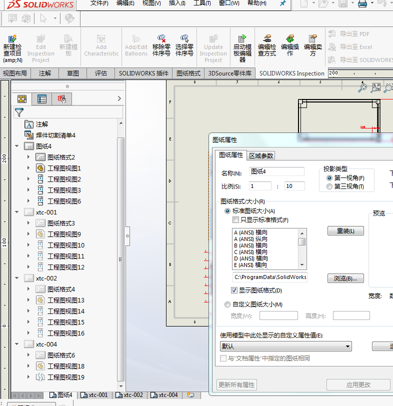

QQ截图20180928124515.png 向这种多张的  转CAD  比如第一张  比例是1:10    其他的 比例全都转成1;10了。 更搞笑的是 CAD  里的 尺寸你还不能动 一动   所标注的尺寸 也跟着变了。  我输出 也是1::1 输出的。  这问题在哪里?

CAD图纸只能是一个比例尺啊,软件是按矢量计算尺寸的,他哪里知道哪一区域是1:5,哪一区域是1:10啊,要么同意比例尺,要么做成快,要么爆炸

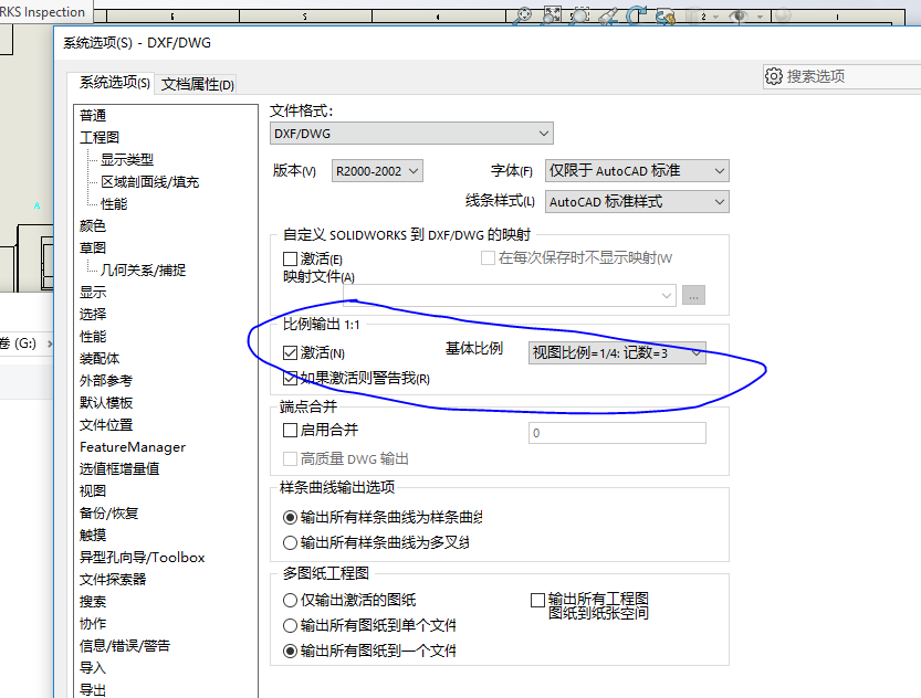

发表于 2018-9-28 14:31:00 | 显示全部楼层
是不是这的原因?
