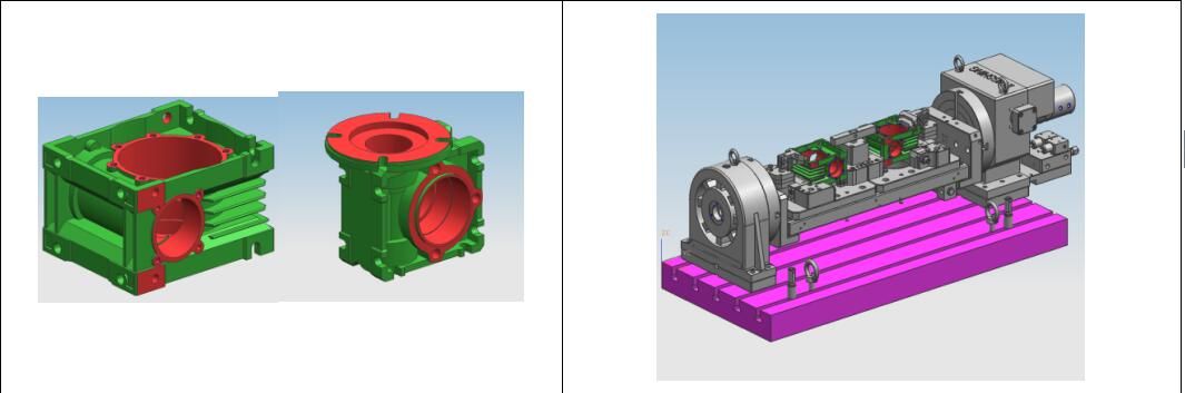

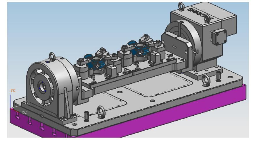

减速机箱体四轴共用夹具
夹具采用六点定位,在四轴加工零件十字交叉孔,多个产品共用四轴组件。
 楼主| 发表于 2018-10-7 21:33:59 | 显示全部楼层

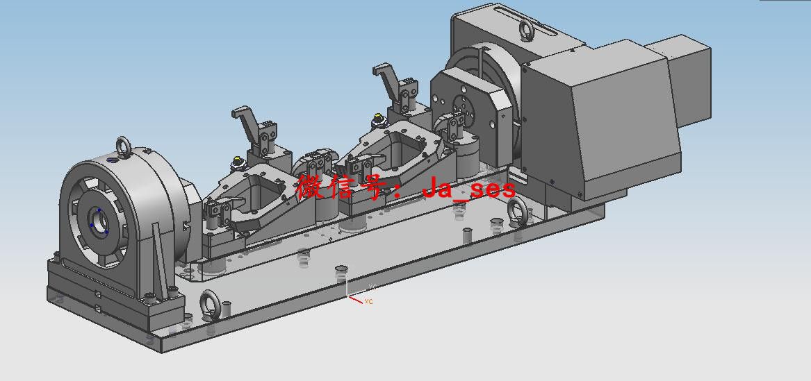

接线盒座夹具采用底面定位、底面内孔定心、两侧及上平面夹紧方式钻攻正上面四孔和铣侧面端面、钻镗端面内孔。
